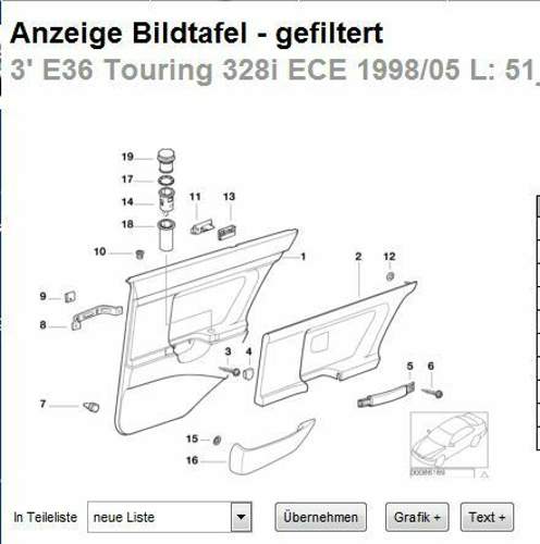

Bei der Konzeption der "familiy"-Ausstattung standen "Die Kleinen" im Vordergrund:
ihnen wurde im Fond des compact sowie im 3er touring eine eigene Lebenswelt
geschaffen, die ihnen neben dem Sicherheitsaspekt auch durch viele nützliche Details
das Mitfahren zum Vergnügen macht:
- integrierte Kindersitze (SA 469)
- die Sonnenschutzverglasung (SA 761) bei touring-Modellen bzw. das Sonnenschutzrollo für die Heckscheibe (SA 415) beim compact
- zusätzliche Bordstrom-Steckdosen in den Armlehnen der Fondtüren (touring) bzw. den Fond-Seitenverkleidungen (compact)
- Getränkehalter in der Fondmittelarmlehne sowie Ablagefächer in den Fondtüren im touring
- Sitzbezüge in Individual Stoff "Boa Boa" im Farbton ölblau (E70L)
- Ablagenetz im Beifahrerfußraum
- weiße Blinkleuchten rundum (SA 785)
Aufpreis für 316i, 318i, 318tds compact DM 1.200,00
Aufpreis für touring (alle Modelle ab 03/1997) DM 1.500,00
Quelle: Verkäuferunterlage "BMW Neue Automobile" vom Dezember 1996

Ist diese Ausstattungslinie in Deutschland angeboten wurden?
Ich finde diese in keinem offiziellen Prospekt, alle von Dir aufgelisteten Bestandteile waren jedoch als SA erhältlich.
