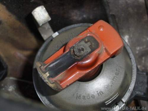

Habe mal ne kurze Frage zu dem oben genannten Problem. Geicher Motor, nur 92er Nasenbär. Habe auch Zündaussetzer beim beschleunigen. Aber auch im Stand hört es sich machmal so an als ob es aussetzter gibt. Beim Beschleunigen merkt man eben nur richtige Rücke.
Bin nur im Moment im Urlaub und habe somit nur begrenzte Möglichkeiten selbst etwas zu tun. Geshalb wollte ich hier mal vorab fragen. Wie alt die Kerzen sind weiß ich leider nicht. Habe den Wagen erst seit nem Jahr und die noch nicht gewechselt. Zündkabel haben vom Zündkerzenstecker bis in den Kontakt zur Kappe ca 6kOhm Widerstand. Ist also soweit ich weiß ok, oder nicht. Die Kappe hat auch keine Risse. Die Frage ist eigentlich wie der Finger aussehen muss. Wenn ich mir den von oben anschaue ist auf dem Weg nach außen ein richtiges Loch wo Kohlestaub drin ist. Kann das der Fehler sein? Ansonsten kann ich morgen noch mal ein Foto einstellen. Den würde ich dann auch erst mal ersetzen, falls ich hier Ersatzteile bekomme, ohne erst in die Werkstatt zu fahren.

Ich glaube WhitedevilEE interessiert es nicht mehr, ist ja schon ein Jahr her. Ich habe malein Bild von dem Finger angehängt. Könnt ja sagen ob das eine Möglichkeit ist. Werde nach der Siesta mal in den Laden fahren und einen neuen Finger holen / bestellen.

Finger
So wie der Finger aussieht, bitte mal Finger und Kappe tauschen!
Außerdem mal alle Unterdrücke und Kabel auf eventuellen Bruch untersuchen!

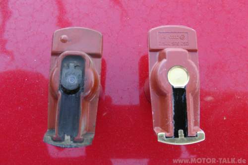

Gestern abend habe ich noch den Spritztest gemacht, hab aber keine Blitze gesehen. Mit ist nur ein komisches Geräusch aufgefallen. Könnten das eventuell Spannungübersprünge gewesen sein, die ich nicht gesehen habe? Heute höre ich diese Geräusche nicht mehr. Ton-Datei habe ich mal angehängt. Außerdem das Vorher-Nachher Foto von dem Finger. Die Aussetzer sind erheblich weniger geworden, treten nur noch - wie ich meine - im unteren Drehzahlbereich auf.

Unterdruck- und Kabelverbindungen abchecken, wie bereits erwähnt!
Luftfilter noch sauber oder tauschfähig - hier Unterdruckdose beim kalten Motor und offenen Luftfilterkasten prüfen, ob die Warmluftklappe aufzieht!
Wann war der letzte Ölwechsel - eigentlich mind. alle 20 tsd. oder mind. 2 Jahre (wenn er viel Kurzstrecke macht).
Hier: Keine "siebengescheite" Diskussion über Ölwechsel ja/nein - Typ VW-Norm 50.000 und 50.500.
Evtl. möchten mal die alten Zündkerzen "sterben" usw.
... bevor man hier Genaueres diagnostieren kann.
