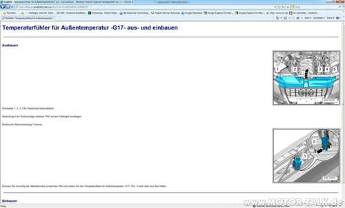

du musst nur die Abdeckung oberhalb vom Grill abschrauben, dann siehst du schon das Kabel was zum Temperatursenor geht (ungefair mittig vom Kühler zum Audizeichen im Grill). Vielleicht steckt der Sensor auch nicht mehr in der Halterung und baumelt vor sich hin...soll auch schon vorgekommen sein...
Vielleicht hilft dir auch folgender Link zum Ausbau des Grills - da siehst du welche Abdeckung ich meine (nur Schritt 1!)...
Hab den sensor heute ausgebaut, geputzt und reichlich mit kontaktspray versorgt. Am anfang hatte ich das gefühl, dass er besser reagiert und auch korrekt anzeigt. Aber im endeffekt scheint er doch falsch anzuzeigen. Teilweise sinkt die temperatur um dann wieder zu steigen obwohl sich an der außentemperatur nichts ändert. Auch wenn das auto eine zeit in der kälte steht, zeigt er eine zu hohe temperatur an und sinkt dann erst beim fahren. Er funktioniert einigermaßen (zeigt zum beispiel keine irrsinnigen temperaturen wie -30 grad an) aber irgendetwas passt nicht. Ich befürchte auch, dass dadurch zb die spiegelheizung nicht wirklich heizt, weil sie falsche werte bekommt. Das nervt! Was kann es noch sein? Muss man den vielleicht nur richtig kalibrieren? Oder muss ich den austauschen? Muss ich die kabel dann eigentlich beim neuen sensor anlöten? Hilfe!!!! ??

Hab gerade den Stecker vom Temperatursensor rausgezogen und die Anzeige hat sich nicht verändert... Zeigte konstant seine 6,5 Grad. Müsste der nicht Richtung -40 Grad oder so gehen?
Ist schon das hier der temperatursensor oder? Foto ist jetzt von außen durch den grill...
nein ...
schau die das Bild an KLICK
Abdeckung oben abschrauben (4xTorx) und dann von hinten auf die Audiringe, also zwischen Kühler und Grill schauen, zw. Ring 2 und 3 findest Du ihn...
Und was hab ich dann heute abgesteckt und geputzt?
Hab jetzt ein paar fotos gemacht. Das eine teil mit 2 kabeln is denke ich für die pdc vorne und sonst gibts nur noch des andere teil. Hinterm grill bei den ringen is nix...
