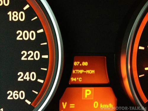

So leute heute gibt es mal ein Feedback wegen dem thermostat hatte ja das problem das er so gut wie nie auf 90° grad gekommen ist.
Es war immer so das er sich bei 86 eingependelt hat und ewig bis 88 grad gebraucht hatte. Sobald ich gasgegeben habe ist er runter gesackt auf 80 und hat sich dann langsam wieder bei 85 eingependelt auch bei 400km Autobahn.
Weiterhin war es so das im lStand wenn ich den motorauf 4000 hochdrehte die temp drstisch absackte auf 78 grad.
Das thermostat wurde damals am 05/2010 gewechselt.
Nun dachte ich mir das ich das mal auf Ersatteilgarantie versuche und mit erfolg wie ich es heute kurz testete.
Gestern abend habe ich den wagen in der NL München abgegeben. heute wieder geholt. Thermostat wurde auf garantie getauscht.
Hatte das problem ausführlich geschildert, obwohl der Serviceberater sehr misstrauisch war, das sich nach dem wechsel was ändert ist er doch auf meine Bitte das wechseln des Motokühlmittelthermostat eingegangen. Eine woche zuvor hatte ich mal testehalber das Agr gewechselt was ab keine änderung brachte.
Als ich den wagen vorhin geholt hatte war er noch bei 60 grad dann bin ich ca 7 km durch die stadt gefahren temperatur ging auf 92 grad und sagte beim beschleunigen nicht ab. Vielleicht mal 1-2 grad ging aber danach gleich wieder um ein grad höher. zb temp auf 87 grad beschleunigt temp auf 85grad danach gleich auf 88 grad. bis sie dann mal auf 92 grad war und auch dort blieb.
im stand habe ich auch wieder den test gemacht wenn ich da den motor im leerlauf hochdrehte dann ging sie auch auf 83 grad runter aber stieg wieder sofort. Aber beim beschleunigen sackte sie nicht ab.
FAZIT: es lag am Thermostat.

Wie bereits schon mehrfach erwähnt (unter anderem auch von mir), kann dies nur das Thermostat gewesen sein. 🙂
Ein Einpendeln bei 85-87 Grad ist nicht normal, es muss eben das Thermostat öffnen. Bei dir war es immer einen sehr kleinen Spalt offen, wodurch es nicht auf Betriebstemperatur kam, aber auhc nicht überhitzte. Bei einer kleinen Menge des durchfließenden Kühlmittels bleibt der Schlauch auch kalt und man fühlt es nicht so sehr, somit war er bei dir immer "lauwarm, bis kalt".
