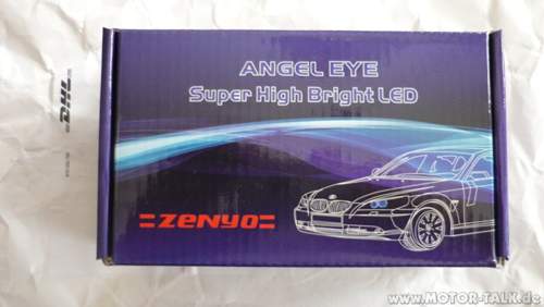

Kann jetzt e wieder raus.... wollte mich gleich so eben dran begeben meine LED´s rein zu bauen !
Naja mal schauen wie die 5 Watt dinger so am helligten tage sind!
stelle heut abend ma bilder rein !
Ja, da muss der Scheinwerfer raus......als ich (oder mein Vater) den E60 damals recht neu hatten, haben wir es mal auch bei BMW machen lassen (im Rahmen einer Inspektion), die Lampe war.....20 euro glaub ich, und die Arbeit auch irgednwas um den Dreh.....
Aber erwarte nicht so viel von solche LEDs, am Tag wird man die kaum bis garnicht sehen.
Genau jetzt komm ich vom Auto, ich will die SW rausnehmen um die LEDs einbauen. Da ich eh US-TFL codieren lassen will, ist es mir wirklich egal wie und wie hell die leuchten, werde es nachher vllt ein paar Fotos posten. Denke aber kaum dass man überhaupt was sieht.
Haupsache keine Fehlermeldung im BC und gleiche Ausleuchtung/Farbe links und rechts 😁
Natürlich kommen jetzt keine neue Bilder, weil die LEDs nicht funktionieren.........🙁 (nagut, passt zu meinen Glück bisher.....also nichts neues)
Welche hast Du den bestellt und wo?
Ich hab DIESE HIER bestellt, wie gesagt.......Ausleuchtung usw ist mir egal, da ich eh nie "nur" mit Angel Eyes rumfahre, für den Preis kann man nur 1 BMW-Leuchtmittel haben, (und erfahrungsgemäß brennt der 2. kurz nach dem 1., so wars bei Papas Auto)..........hab nur gehofft dass beide funktionieren, aber Pustekuchen 🙁 Stecker passt, geht etwas streng, aber geht, leuchten tut aber nichts......
Ich habe auch solche drin. Versuch doch mal mit einem 12Volt Gerät oder mit einem Kabel die Dinger zu Testen. Einfach 12 Volt plus und minus dran halten.
P1030215
P1030217
P1030214
Genau das hat mir ein Kumpel vorgeschlagen, und an der Batterie angeschlossen, leuchtet.........Die Kabel sind einfach vertauscht, und da der Stecker ein "Idiotenstecker" ist, muss man halt die Leitungen dann umbauen.......Also das hab ich schonmal gelöst......
Nur dass jetzt kein Strom ankommt, muss mir die Sicherungn anschauen, wobei....wusste nicht, dass die Ringe links und rechts eine eigene Sicherung haben? (rechts leuchtets, links nicht)
Vielen Dank für die Hilfe, meld mich wenns geklappt hat 🙂
Bei mir hat das anstecken einwandfrei funktioniert. Keine Probleme gehabt. plug and play 🙂
ich habe meine eingebaut rechte seite war schwer ohne kleine kratzer und beschädigungen die man aber nicht von aussen sieht ging es nicht. habe 15 minuten gebraucht nur für die rechte seite aus und einbau... linke seite ging schnell ohne probleme ging so raus da war ich aus und einbau in 2-3 minuten fertig !
