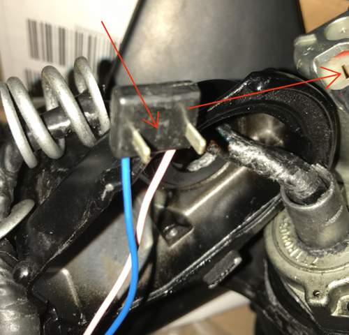

ich habe heute mit der Anleitung von hier meinen linken Spiegel (FL, mit Blinker) zerlegt und versucht, den Stift für die Anklappfunktion wieder gängig zu machen. Leider ist er so fest, dass ich ihn selbst mit einem Hammer und diversen Lösungsmitteln nicht lösen konnte.
Am liebsten würde ich den ganzen Motor ersetzen, es gibt ja Angebote in der Bucht (oft für den A4 B8, welcher baugleich zu sein scheint). Alternativ müsste wohl eine neue Trägerplatte her...
Weiß jemand, wie/ob man den Stecker des aktuell verbauen gelöst und an dem neuen befestigt bekommt? Sehe keinen Anschluss und habe irgendwo gelesen, dass die Stromversorgung wohl ins Gehäuse eingepresst sei.
Vielen Dank!

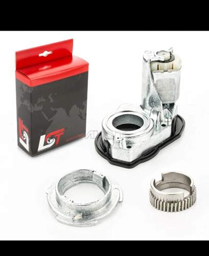

Einen Motor könnte man in der Bucht bekommen (vgl. Foto im Anhang) oder aus einem gebrauchten Spiegel ausbauen, so zumindest meine Hoffnung ??
Motor Außenspiegel
@Ihno340 :

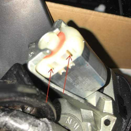

ja vom Aussehen her könnte der passen. Bei mir war das Problem, dass der Stecker nicht mehr im Motor halten wollte, und immer wieder herausgerutscht ist. Wahrscheinlich ist der ab Werk eingepresst und wenn der einmal raus ist, kann alles in die Tonne kloppen.
Ob das bei dem Teil aus dem Bild auch so ist, weiß ich nicht. Wenn du ein Recht auf Rückgabe hast, würde ich es an deiner Stelle mal versuchen.
Ich hänge mal paar Bilder an, wie das bei meinem ehemaligen 2010er 4F aussah.
Anklapp-Motor Spiegel 4F FL
Anklapp-Motor Spiegel 4F FL 2
Stecker für Anklapp-Motor Spiegel 4F FL

Super, danke dir! Der Motor soll 65 Eur kosten und es gibt 4 Wochen Rückgaberecht. Ich werde das testen, da ein neuer Grundträger sicher fast 10x mehr kosten dürfte.
