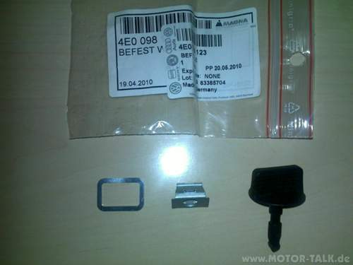

nachdem ich es endlich geschafft habe das "Befestigungsmaterial" abzuholen, kann ich euch folgendes mitteilen:
Teilenummer "Befestigungsmaterial Werkzeugkasten": 4E0098123
Das Set besteht aus dem Stift, der Klammer und einem Rahmen.
Das Set passt nur für Fahrzeuge mit Prod.-Datum nach dem 24.05.2004.
Für Fahrzeuge mit Prod.-Datum davor bestellt der Händler gern das komplette
Ersatzteil "Aufnahme Werkzeug 07 S" mit der Teilenummer 4E0012123 C für schlanke 60 Euro.

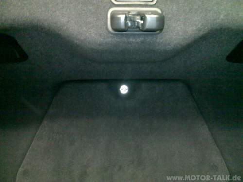

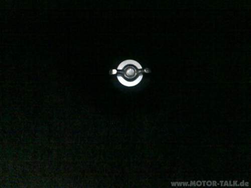

da ich das "Befestigungsmaterial Werkzeugkasten" bei mir nicht einbauen konnte, habe ich mal ein Bild angehängt um eine mögliche Lösung des Problems aufzuzeigen.
MfG ty66
06042013884
Du musst das Bild etwas schärfer und näher machen...
Vielleicht auch ein paar Infos was gemacht/geändert wurde.
MfG
amusalf
ja stimmt schon, so richtig sieht man nicht wirklich alles gut.
Ich werde nochmal ein besseres Bild einstellen.

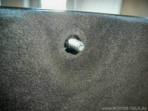

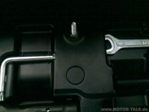

Material: Schraube M6x50, passende Unterlegscheibe sowie M6 Flügelmutter
Heißklebepistole mit Munition
Ich habe den Plastikstift mit einer Zange entfernt. Dieser gibt eine Bohrung frei durch die eine M6 Schraube passt.
Ich habe den Deckel geschlossen, die Schraube von hinten durch das entstandene Loch gesteckt und mit der Hand so gehalten, dass es noch einen Ringraum oder "Platz" für den Heißkleber gibt um den Schraubenkopf vollens zu umschließen (so dass nicht nur Kleber auf dem Schraubenkopf ist).
Dann die "Kammer" (wenn man den Deckel ausbaut ist auf der Rückseite ein Rechteck aus Plastikstegen die eine Kammer bilden) vollens mit Heißkleber gefüllt und die Schraube während des Abkühlens händisch so in Position gehalten, dass Sie mittig in der freigegebenen Bohrung sitzt (die Schraube nicht zu lang wählen, der Deckel beschreibt beim Schließen einen Kreisbogen-ist die Schraube zu lang wird Sie nicht mehr richtig die Bohrung treffen.
Das wars dann, den überstehenden Kleber mit einem Messer entfernen und schon sollte für immer Ruhe sein.

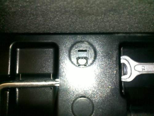

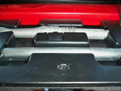

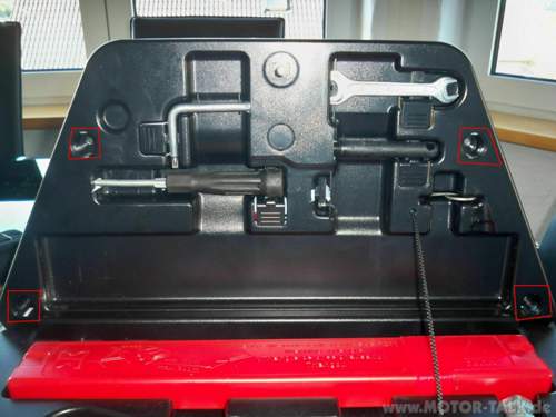

habe jetzt mal eine Anleitung gemacht für die nicht Facelift Modelle, da es für diese keinen Reparatursatz bei Audi gibt.
Benötigt werden:
- M8x35-40mm Sechskantschraube
- 8,5er Metallbohrer
- M8er Mutter mit Kunststoffgehäuse
- evtl. Heißklebepistole oder Kleber
1. Bordwerkzeugkasten ausbauen (4 Kreuzschlitzschrauben siehe Bild 1)
2. Drehgriff am Hängenden Teil des Bordwerkzeugkastens rausbrechten z.B. mit Seitenschneider und mit einem Hammer raushauen (Bild 2 und 3)
3. Das nun entstandene Loch mit einem 8,5er Metallbohrer aufweiten
4. Da wo die Metallklammer am Werkzeugkasten war, alles entfernen und die M8er Schraube durchstecken, der Sechskantkopf geht etwas stramm rein
5. Den Kopf von hinten mit z.B. einer Heißklebepistole etwas zusätzlich fixieren
6. M8er Mutter mit Kunststoffgehäuse drauf und den Bordwerkzeugkasten wieder an der Heckklappe montieren
7. fertig
Hält jetzt super und sieht zudem wie original aus.
Man könnte statt einer Verzinkten Schraube auch eine Schwarze nehmen...
Ich hoffe ich kann damit einigen helfen ein paar Euros für einen neuen Bordwerkzeugkasten zu sparen...
