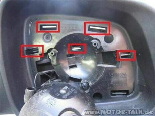

Kurzanweisung für Öffnung Außenspiegel
1) Spiegelglas komplett per Verstellmotor nach unten kippen
2) Spiegelglas vorsichtig mit Kunststoffkeil aushebeln (ein wenig mit Gefühl !!!)
(wenn sich die Lamellenrosette des Spiegels löst gibt das ein ratschendes Geräusch, das MUSS so sein, hat NICHTS mit einem DEFEKT zu tun)
3) wenn Glas entfernt, sind je nach Bj. des Spiegels 5-7 Rastnasen im Innenleben zu sehen (siehe Bild des Mopf-Spiegels (Mopf = Bj nach 06/2008) im Anhang
4) diese Rastnasen vorsichtig entriegeln ... und die hintere, obere Spiegelblende kann entfernt werden
5) erster Blick ins Innenleben ist möglich, auch mal Bildchen machen und mglw. hier zeigen wenn nötig
Bild Außenspiegel Innenleben ist zwar vom T245-B-Klasse, Spiegel sind aber zum W169 ident.
Sind eh weitestgehend techn. Geschwister.
Wünsche gute Erkenntnisse 🙂
T245-mopf-aussenspiegel-rasten-der-gr-spiegelabdeckung

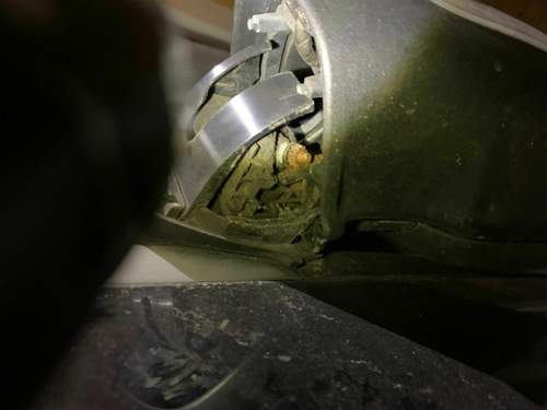

Guten Abend,
ich hab gestern mir mal von unten das gaze angeguckt, ich denke dieses kleine Zahnrad müsste senkrecht nach unten stehen um diesen gezahnten Bogen zu bewegen, mir schwant, da ist was gebrochen,
lass mal hören , ob das bei Dir genauso war

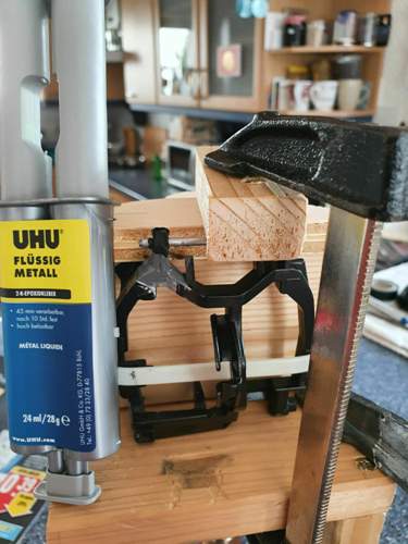

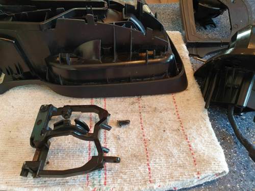

Bei mir war an dem Rahmen so eine Nase abgebrochen, siehe die Bilder.
Da der Rahmen Zinkguss ist kann man das nicht schweissen.
Ich habe mir eine kleine Vorrichtung gebastelt und das ganze mit 2 Komponenten Kleber wieder heile gemacht.
Das hält jetzt schon ein knappes Jahr und der Spiegel funktioniert tadellos.
Schaust mal ob die Nase bei Dir auch ab ist. Das ist recht schwer zu erkennen. Aber man sieht es.
Den Spiegel musst dann komplett zerlegen für die Reparatur. Ist machbar, aber immer wieder mal ein Foto machen. Ich hatte so meine Probleme beim wieder zusammenbauen. Wusste nimmer genau wie genau die Kabel laufen *lach*.
