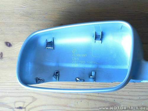

Meinen Golf fand ich mit abgefahrenem linkem Spiegel vor.
Der Grundträger befindet sich noch am Auto.

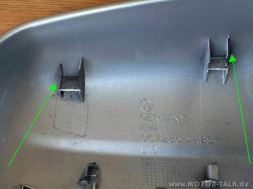

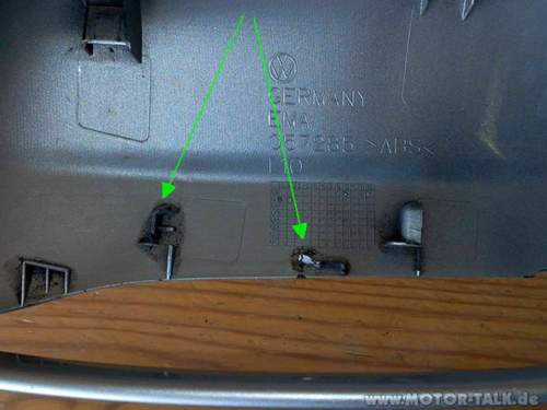

Die Spiegelkappe lag herum. Der untere dünne Rahmen ist nicht gebrochen, doch scheinen ein paar der Befestigungspunkte abgebrochen oder teilweise abgerissen zu sein.

Hier ist möglicherweise auch ein ca. 1 mm breiter Streifen weg gebrochen, wenn das so nicht original ist:
https://abload.de/img/img_20170531_160656miuh2.jpg
Weiterhin habe ich eine Art Rahmen gefunden. Dabei handelt es sich um ein schwarzes, ca. 1 cm breites Teil, welches unten und auf einer Seite innen um den Spiegel verläuft:
https://abload.de/img/img_20170531_160446d5uay.jpg
Auf der ganz oben verlinkten Demontage-Skizze (https://abload.de/img/spiegelgehuseausbauen52ues.jpg) sieht es so aus, als ob der Rahmen um 3 Seiten des Spiegelgehäuses läuft. Siehe grüner Pfeils.
Ist bei mir also eine der Seiten abgebrochen, oder handelt es sich um einen Fehler in der Skizze?

Die Nut hat genau die Form des Rahmens, doch kann ich den Rahmen nicht in die Nut stecken, da zwei kleine Nasen das Einstecken in die Nut blockieren.
https://abload.de/img/img_20170531_1605126pu9w.jpg
https://abload.de/img/img_20170531_16052053uto.jpg
https://abload.de/img/img_20170531_160532jeuga.jpg
https://abload.de/img/img_20170531_16054535u13.jpg
Kann mir jemand mitteilen, wie und wo dieser Rahmen befestigt wird?

Dein Teil, was du Rahmen nennst, muss an dem Grundträger befestigt werden.
http://golf4.org/golf-iv-2-3-v5-2016.html
Hier hast du ein paar Bilder dazu.
Dort siehst du auch die Metallfeder. Die ist nicht wie eine Kugelschreiberfeder, sondern es ist eher ein Blechstück, fixiert mit einer Schraube.

Danke für die Hinweise und den Link, was den schwarzen "Rahmen", bzw. besser ausgedrückt, das schwarze, 1 cm breite Kunststoffteil und die Feder betrifft!
Ist das schwarze Kunststoffteil bei mir denn komplett, oder ist ein Teil abgebrochen?
Auf der ganz oben von mir verlinkten Zusammenbauskizze sieht es so aus, das ob dieses Teil noch seitlich um das Spiegelgehäuse herum läuft.
Sieht für mich komplett aus
