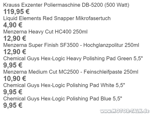

Ist das Set für 175€ das von Waschhelden.de bei der Krauss Maschine Angeboten wird brauchbar?
Krauss-set
Warte ab bis wir uns anhand deiner Bilder vom Lackzustand ein Urteil bilden können.
Das Set ist nicht schlecht, aber wir wissen noch nicht was für Polituren benötigt werden und die Pads reichen bei weitem nicht aus.

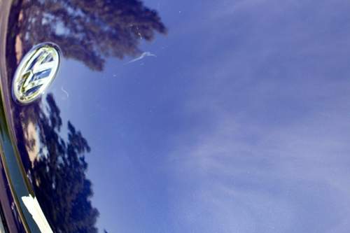

So, das Wetter war heute Vormittag doch noch ganz gut. Hab die Kamera eingepackt und war Auto waschen.
Die schlimmsten Stellen habe ich Fotografiert, ist echt schwer das auf den Bildern gut einzufangen.
Die einzelnen Kratzer, glaube Swirls nennt man die, stören mich nicht mal so sehr. Die sehen auf den Bildern auch schlimmer aus als sie sind.
Diese kleinen Wölkchen fallen einem aber sofort ins Auge, die möchte ich gerne beseitigen.

Was ich auf den Bildern sehe ist alles entfernbar.
Wenn du nicht alle Kratzer entfernen willst geht es auch per Hand (aber sehr anstrengend)
Alle Polituren aus dem Set würdest du bei deinem Lack nicht brauchen. Jetzt kommt es drauf an ob du per Hand oder Maschine polieren möchtest. Die FAQ hast du ja sicherlich bereits in Arbeit ;)
Wenn du die durch hast geht es hier weiter. :)
