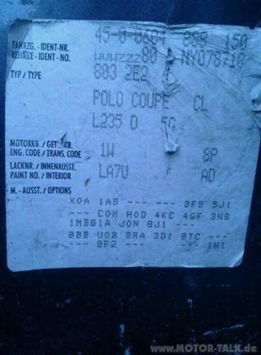

Wie erfahre ich denn nun die Getriebekennbuchstaben???
Serviceheft S. 1 (hier z.B.
AHD
Aufkleber im Heck (nahe Res-Rad-Mulde) (hier z.B. 8P)
Auf der Kupplungsglocke unterhalb des Thermostatgehäuses (Bild find ich gerade nicht)
MFG
Service039
Heckaufkleber
