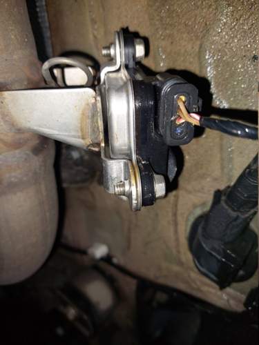

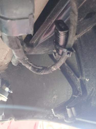

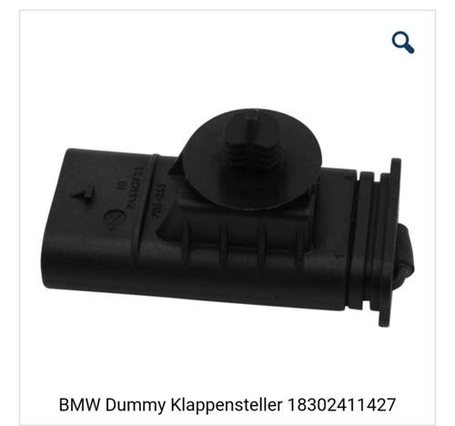

Servus,
Auch wenn der Beitrag schon älter ist, vielleicht hat ja trotzdem jemand eine Lösung. Bei meinem 25i kann ich die Klappe via Bimmerlink öffnen, allerdings immer nur wenn die App aktiviert ist. Hab im Netz nun Dummys gefunden, allerdings keine für den F48. Der Verkäufer von dem 1. Bild meint es funktioniert, vielleicht hat ja jemand Erfahrung damit.
Mfg Andi

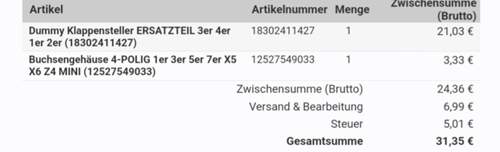

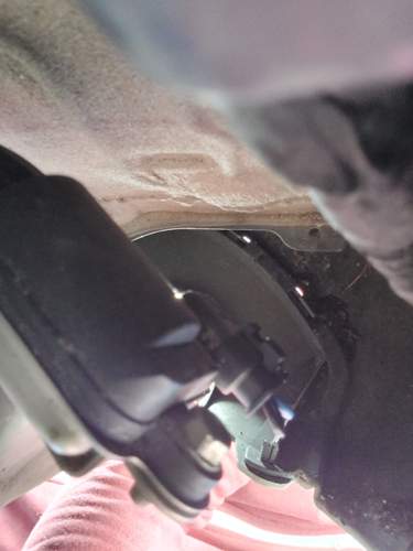

@andi1860 schrieb am 11. April 2023 um 13:45:17 Uhr:
Servus,
Mfg Andi

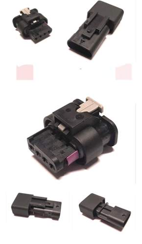

Habe die Teile über Leebmann bestellt, funktioniert einwandfrei!
Für das Buchsengehäuse werd ich mir bei Gelegenheit noch die passenden Blindstopfen besorgen.
Mfg Andi
