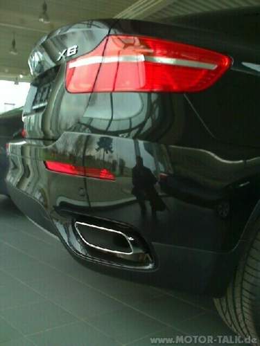

So, alles fertig.
Bilder mit der Tieferlegung und 22 Zoll Breyton findest Du in in dem Tiefelegungsthread.
Zum Auspuffumbau.
Die Blenden sind nicht geklebt oder geklipst. Das ist eine Falschinfo von Leuten, die nicht wirklich genau geguckt haben.Die müssen an der Sicke komplett rausgeschnitten werden. Geht mit Fräser einwandfrei. Pro Seite ca. 30 Minuten, wenn es gut werden soll. Neue Blenden aus dem Set werden dann mit bereits vorab montierten und mitgelieferten Klebestreifen angeklebt. hält wirklich tierisch. Bloß Nachjustieren ist dann nicht mehr. Das muß gleich passen....
Die Auspuffrohre mit Trennmaschine abtrennen, neue Auspuffblenden mit den Rohrstücken raufsetzen, mit den mitgelieferten Schellen verschrauben und fertig.
Sieht dann anschließend so aus.

Meine ich das nur oder sind die schmaler als beim 50i?
Kann auch eine optische Täuschung auf Grund der perspektivischen Verzerrung sein.

Hi IceX6
nein die sind nicht schmaler. Die sind genau so groß wie die " Original" beim 50i.

Kannst Du sagen wie lange man für den gesamten Vorgang benötigt inklusive Ab- und Anbau der Stoßstangenverkleidung?
Original geschrieben von DIS-BMWs
Super!
ca. 2 Stunden beim ersten Mal. Anleitung habe ich ja schon gegeben..

Hab jetzt auch die Auspuffblenden drauf machen lassen. Bin aber nicht so ganz begeistert, da man durch die jetzt grösseren Spalte die Hitzebleche sehen kann. Bei Miep1 auf Bild4 sieht man das Blech auch.
Hat jemand eine Idee wie man das umgehen kann?
