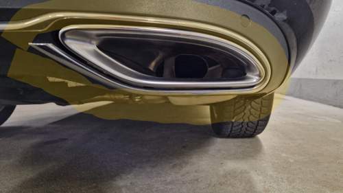

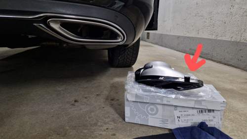

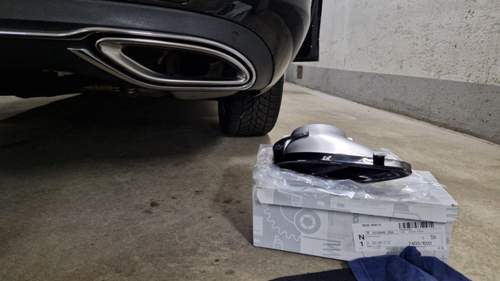

ich grüße dich. Und zwar habe ich mir jüngst auch diese Blenden für meinen W205 C300 Mopf bestellt, allerdings bekomme ich die alten irgendwie nicht raus.
Die 2x Schrauben sind nicht das Thema, aber ich bekomme die alte Blende nicht nach hinten, oder vorn herausgezogen.
Weißt du, oder ggf jemand anders wie man die alten Blenden rausbekommt? Nach vorn kann man eigentlich nicht rausziehen, weil ja die Nasen im Weg sind.
@RoadsTTerchen
Ich habe mal ein Fotos angehangen, vielleicht habt Ihr einen Tipp für mich.
Besten Dank und viele Grüße
Thomas

Wenn Du Dir die Blenden ansiehst haben die 2 Blechlaschen die oben jeweils in 2 'Fenster' eingreifen, die Blende muss zuerst so weit über das Auspuffrohr geschoben werden dass die 2 Laschen ausgefädelt werden können.
Dann zuerst die Innere dickere Seite durch die Öffnung zwängen (Du solltest evtl. den Chromfoppel mit Kreppband abkleben) sodaß die Lasche aussen anliegt, dann mittels einem flachen Werkzeug (ich habe so ein Set Montage-Dinger für Türverkleidungen etc) die äußere Lasche etwas drücken und durch das Loch hinter dem Aussenteil bringen (innen ist die Blende ja in einer Art Rahmen)
Erst dann kannst die ganze Blende heraus'wurschteln' (li/re Bewegungen), es zwickt etwas aber es lässt sich vorsichtig herausziehen.
Der Rest geht umgekehrt.

Aso, du meinst die Chromumrandung. Ich habe es auf dem Foto mal markiert. Stand vorhin auf dem Schlauch. 🙂

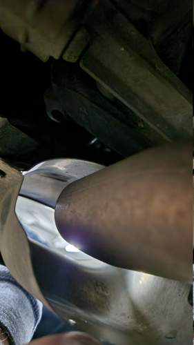

@Rob _Mae
Also, ich muss bei den Blenden passen. 😕 Scheinbar muss ich bei der Exclusive Line wirklich den Diffusor, oder gar die Stoßstange lösen. Es ist absolut unmöglich die Blenden nach hinten rauszuziehen.
Ich komme zwar über die Haken drüber, aber dann ist die Blende soweit auf das Auspuffrohr geschoben, so dass ich es nicht nach unten ausfädeln kann. Das ist vielleicht ein Scheiß. 😠
Die Demontage des Diffusors scheint auch nicht einfach zu sein. Da sind zwar Haltenasen und auch Schrauben, aber auch so komische Spreiznieten, wo ich nicht weiß wie man diese löst und dann vor allem wieder montieren kann.
Im Netz habe ich noch nichts zur Demontage des Diffusors gefunden.
Am einfachsten wäre eigentlich die vorübergehende Demontage des Auspuffs. Scheint aber beim C300 auch nicht so einfach zu sein, weil rechts und links ja zusammenhängt.
Alles in allem hätte ich den Tausch einfacher erwartet. 🙄 Dann muss ich mir eben etwas anderes einfallen lassen.

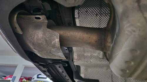

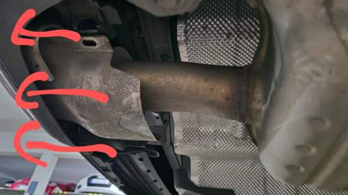

Hi Rob,
entschuldige, dann habe ich dich anfangs missverstanden. Ich habe es für mich nochmal idiotensicher markiert. 😛
Der obere Haken ist aber wirklich nicht ohne. Ich habe den auch nochmal markiert. Von hinten (außen) sieht man diesen nämlich nicht ohne weiteres. Der hängt ja hinter der Plastik, welche ich dann wegdrücken muss. Der untere Haken ist nicht das Problem.
