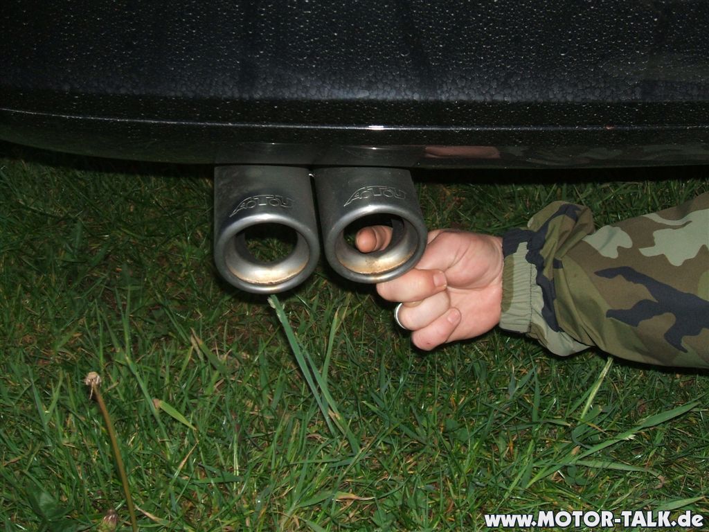

Ich hätte gerne andere Endrohre für wenig Geld an unserm A3 2.0TDI. Die jetzigen Endrohre sind ganz grau und nicht mehr glänzend. Was haltet ihr von aufsteckbaren Blenden?
sehen die irgendwie billig aus?
welchen Durchmesser müsste ich für den A3 nehmen?

Wenn nur das Problem besteht, dass die originalen so zugerußt sind, dann ist Abhilfe leicht: Scheuermilch oder Edelstahlreiniger, oder feine Stahlwolle oder oder und bisschen Muskelkraft und die Endrohre glänzen wieder wie neu, mach ich schon länger so. Der 🙂 hat letztesmal gefragt, warum ich schon einen neuen Auspuff verbaut hät, war aber nur frisch geputzt...

Hol dir den 170 PS TDI Endtopf und gut ist. Alles andere sieht sche*** aus 🙂

Ich hab meinen bei Ebay für etwa 80€ bekommen. Du brauchst dann noch ein Adapterstück.Anschließend dann den Alten abflexen und den Neuen dranschweissen. Befestigungspunkte sind die selben. Der vom 5er Golf GTI passt auch.

Kauf Dir ner schöne Metallpolitur oder Akko-Pads bewirken wahre Wunder!

Wenn Cknöppis jetziger ESD nach so kurzer Zeit ranzig/speckig/unansehlich ausschaut, dann tut das der 170/GTI Esd nach circa der gleichen Zeit genauso. Ihr müsst halt Euer Rohr sauber halten und pflegen. Das trifft übrigens auch auf die Firlefanz-Blende zu, oder soll man nach kurzer Zeit ne neue Blende über die Blende stülpen ?
