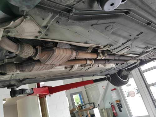

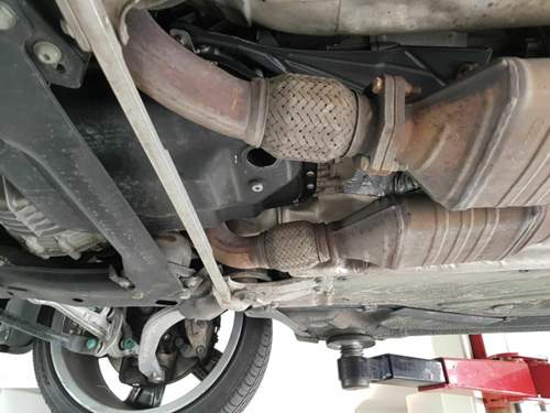

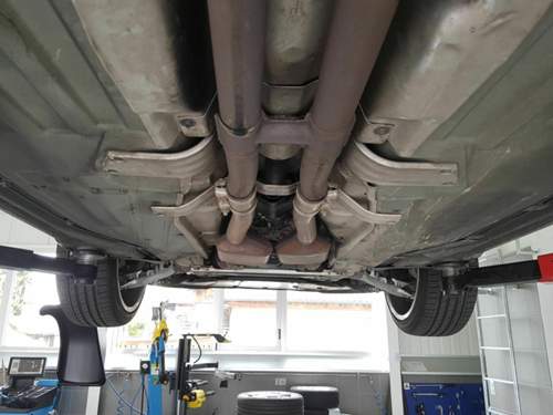

Moinsen zusammen,
ich krame hier mal meinen eigenen Thread hervor. Ich hatte heute meinen A8 auf der Bühne, die Flexrohre sind jetzt reif. Mein Mitschrauber hat mir dringlichst geraten, wieder Flexrohre zu verwenden.
Bin jetzt da ein bißchen hin und her. Da ich aber nicht das ganze Abgasrohr mit dem Vorkat wechseln will, welches Flexrohr könnte ich da reinschweißen (lassen)?. Der Rohrdurchmesser ist 55mm.
Hat da jemand eine Alternative aus dem Zubehör, die passen würde und einigermaßen hält? (Hersteller, Teilenummer, etc.)
Danke, Gruss caddy2e

Mich würden Bilder der originalen Anlage MIT Flexelementen intressieren. Bei mir ist das von Bank-2 jetzt defekt und ich denke das die schonmal ausgetauscht wurden, denn das Eine ist länger als das Andere. Ich bin der Meinung bei meinem ersten 4.2er waren beide Flexrohre gleichlang.
Wenn jemand also die Längenmaße oder auch Bilder hat, wie Flexrohre UND Kats hintendran im eingebauten Zustand aussehen, würde mir das sehr weiterhelfen! 🙂
