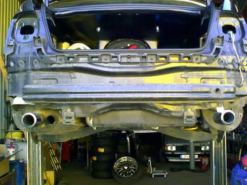

habe einen passi 2.0 tdi bj.2008 140ps r-line .möchte gerne die abgasanlage doppelflutig machen .gibt es eine auspuffanlage die da passen würde.muss natürlich auch das plastikteil an der stossstange tauschen .vielleicht ja das von 3.2oder r36.ist ja ein einzelteil.ist die aufhängung von endtopf auf der rechten seite vorhanden? hat jemand sich das schon angetan ,oder eine bessere lösung.

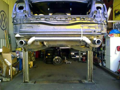

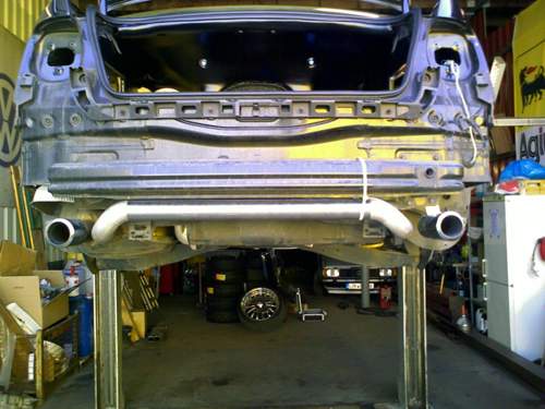

Ich habe par Bilder für auch.
11042009027
11042009028
11042009029
+3
ja diese pseudo Umbauten sind ja allgemein bekannt , haben aber mit einer echten li/re Anlage nichts zu tun . Sebst das zuführen eines Rohres nach rechts (damit es auch rechts qualmt 😉) ist beim 3C schwierig , da deutlich weniger Platz hinter der Stoßst. ist als beim Vorgänger 3b/bg . In dem Fall könnte man einfach auch nur den rechten Topf verbauen , denn der passt ohne große Änderungen und hätte den besseren Effekt , aber halt auch wiederrum ohne Anschluss an die eigentliche Anlage . Es ist wirklich hauptsächlich das Problem eine Verbindung mittels Y-Stückes zum rechten Dämpfer herzustellen . Ich grübele da auch schon seit längerer Zeit darüber nach eine einfache Lösung zu finden . Es ist alles ziemlich eng über/neben/unter der HA , leider . Die re/li . Zubehöranlagen (z.B. von Supersport ) für die 2WD Modelle haben alle den Nachteil , das die Achsrohre anstatt wie Serie über der Achse angebracht unter der Achse herlaufen und das sieht von hi. sehr bescheiden aus . Mich würde das sehr stören und beeinträchtigt auch die Bodenfreiheit , gerade bei tiefergelegten Fzg. , aber vielleicht fällt mir ja doch noch etwas ein😉 .
Grüße zwei0

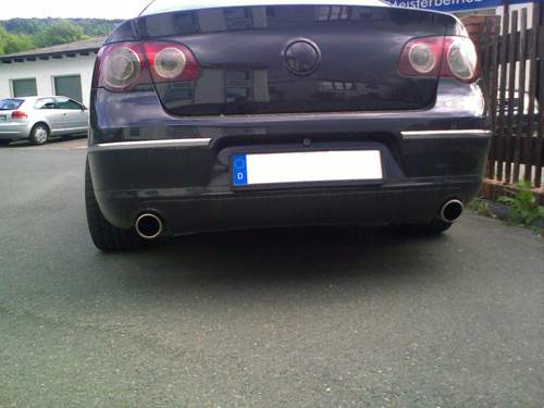

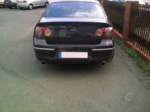

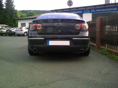

Ich habe par Bilder gemacht wie sieht in Fertigen zustand.
08052009045
08052009044
08052009048
also ich finde, es sieht ganz gut aus.
dachte zuerst, rechts wäre nur die blende. hab mir dann aber oben die bilder nochml angeschaut und finde, dass das mit den vorhandenen möglichkeiten gut gelöst wurde.
ist da nun komplett marke eigenbau?
ja so scheints.

Ales was gibst in Internet und in Ebay pass nicht zum Abbildung was Firmen stehlen als Beispielbild.
Habe bei fast 8 - 10 Firmen angerufen und überall gleiche Antwort ,
Verbindung Rohr wird hinter Reserveradmulde verlegt .
