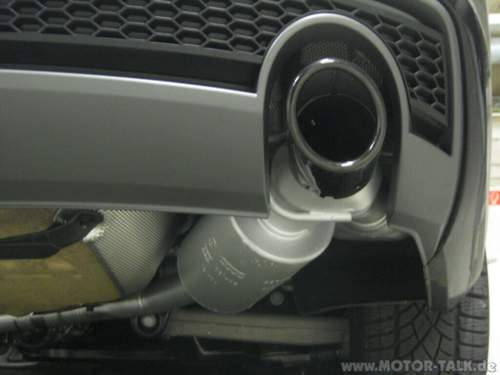

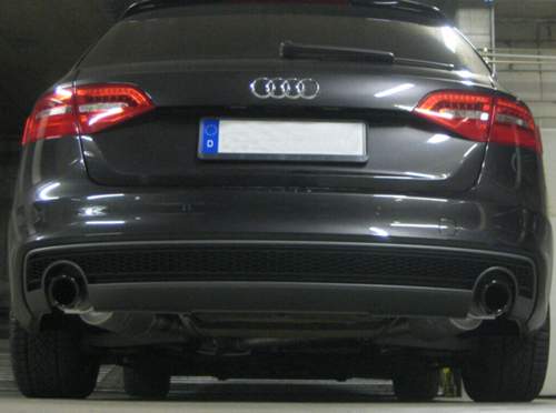

@A38PA :
Meinst Du diese Bleche? Das Bild habe ich mir auch hier aus dem Forum heruntergeladen, ich finde aber den Beitrag dazu nicht mehr.
205177696-w988
HI Ja diese Bleche bei mir im VFL sieht das irgentwie komisch aus mit den schwarzen blenden. und diesen steg sieht man auch deutlich ...
Ich hab das mit einen mat schwarzem Spray (für Auspuffe) lackiert und man sieht nichts. So stehts auch in der Anleitung von Audi.
Ja genau, wie es schon geschrieben wurde, ich habe den Auspuff auch von außen silbern und soweit man hinein schauen kann mit schwarzer hitzebeständigen Farbespray behandelt. Dir Verarbeitung bei meiner Anlage war mehr als erbärmlich und von einem Korrosionsschutz wollen wir gar nicht erst reden, deshalb war die farbliche Nachbehandlung für mich einfach notwendig.
Ich finde auch bei den Doppelrohrendtöpfen der Serienanlage ist ja auch ein Endrohr blind, das sieht so was von sch... aus, wenn man mit Licht hinterher fährt und sieht beim Vordermann in ein silbernes und ein schwarzes Rohr hinein. Aber gut über die Optik mag jeder selbst entscheiden, für mich war erst mal wichtig das alles funktioniert.
