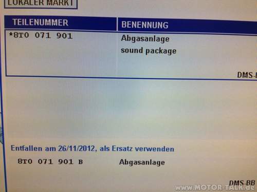

Heute meinen A4 mit funktionierender AGA abgeholt und klingt schon wirklich gut. Aber ist es normal, dass die AGA bei ca. 2200 U/min nicht mehr aktiv ist und er sich dann anhört wie ohne AGA?
naja das macht die beim 3.0 auch... weil dann ja der Motor lauter ist als die AGA, Begründung von Audi ist, dass es nichts bringen würde und die Anlage sonst zu laut werden würde....

Ich hab meinen A4 heute wieder abgeholt und die Erkenntnis war elektrisch alles in Ordnung, neuster Index ist verbaut und nun warten wir auf ein Softwareupdate was erst um Ostern rum kommen soll. Tolle Sache :mad:

Ich weiss nicht ob mir vom gleichen reden. Ich rede von der teilenummer!!!
8T0 071 901 > 2.0 & 2.7 & 3.0 TDI
8T0 071 901 A > zusatz für 2.0 tdi (das ist der difusor für links rechts rohr)
8T0 071 901 B > seit dem 26.11.2012 als ersatz für 8T0 071 901
Ich selber habe die 8T0 071 901 verbaut und hoffe das ich von der ersatzteilgarantie die neue 8T0 071 901 B bekomme
Dann wird B der FL Diffusor sein oder???

Gerücht würde ich es nicht nennen. Ist die offizielle Aussage vom freundlichen gewesen.

Habe jetzt auch ein e-mail bekommen:
Hallo Herr XXXXXX,
wegen ihrer Anfrage wegen den Aktive Abgasanlage
Audi arbeitet derzeit an einer Lösung für die Nachrüstsysteme
Ein Lösungsvorschlag laut Aussage Außendienst Audi wird für ende März geplant

Nö, das heißt dass das "2013er Strg" auch nicht funktioniert und für Ostern ein Softwareupdate geplant ist.
