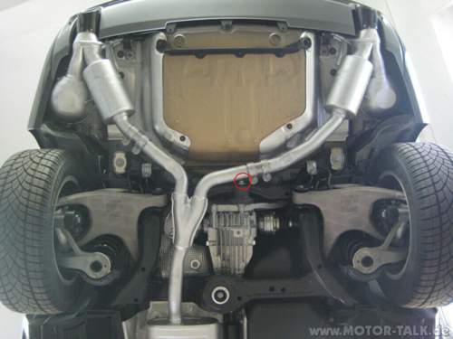

Habe gestern mein AGA-Soundsystem am A4 verbaut, leider hat Audi mir ein defektes Steuergerät verkauft. 😠 Die Anlage funktioniert also nicht. Nun muss ich warten bis die Ersatzlieferung kommt. Kann also erst mal keine Erfolgsmeldung geben. Mechanisch hat alles soweit gepasst, bis auf die von mir im Bild gekennzeichnete Stelle. Hier hat man so ein Ausgleichsgewicht oder Schwingungsdämpfer (Stahlglocke mit Gummiüberzug) ans hintere Diff. angebaut. Dieses Teil gab mir ein wenig Probleme auf, die Anlage so anzubauen. Letztendlich musste der ganze Kram 3cm nach hinten geschoben werden um gerade noch an diesem Teil vorbei zu kommen und wenigstens 7 mm Abstand zu garantieren (mehr gab auch die Verbindungsschelle nicht her). Um diesen Betrag ragten jetzt natürlich auch die Endrohrkappen am Diffusor weiter nach hinten raus. Ein kürzen der Endrohre, um die Endstücke weiter nach vorn zu bekommen, war unumgänglich.
Vielleicht hätte man sich hier bei Audi ein paar Gedanken mehr machen können über ihre Ausstattungsvarianten. Um nicht für Quattro´s noch mal einen speziellen Nachrüstsatz anbieten zu müssen, hätten man besser den Rohrverlauf ein paar Zentimeter anders gestalten sollen, so dass er an alle Ausführungen passt.

schaut ja von unten aus wie neu 🙂
welchen Motor ?
