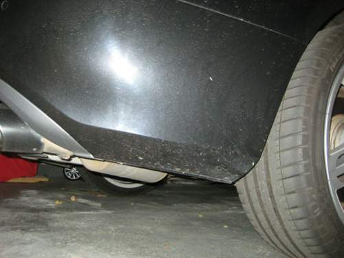

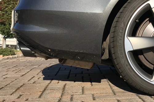

Aber was mir auffällt, der Endtopf sitzt doch viel zu tief oder?
So sieht das bei mir aus.

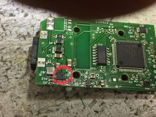

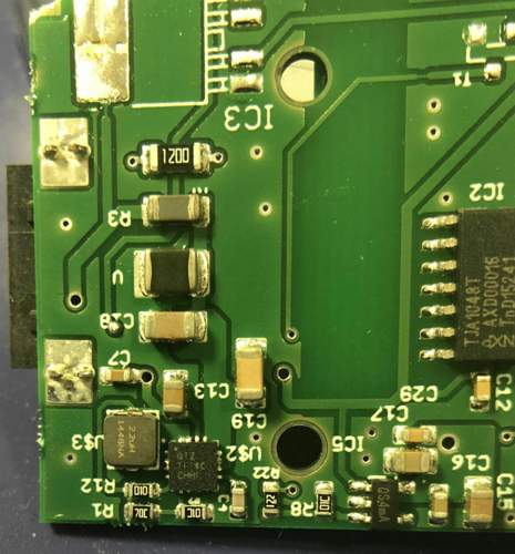

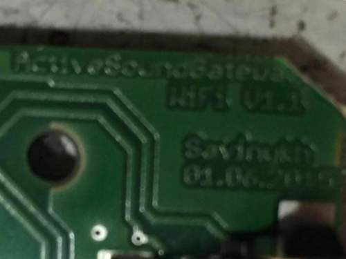

Hallo Leute
Hat jemand zufällig noch ein ActiveSoundGateway in Version WiFi 1.1?
Bei mir ist ein Chip abgefackelt. Ich habe eine Firma die den Chip tauschen kann aber dazu müsste man wissen um was für einen Chip es sich handelt.
Kann vielleicht jemand mal nach der Beschriftung schauen?
Vielen Dank für eure Hilfe.

Ist denn hier keiner der bereit ist sein Modul mal zu öffnen?
Brauche dringend die Beschriftung des Chips. Ist vermutlich ein Spannungswandler. Bin aber nicht sicher. Brauche nur mal ein Detailfoto von der blöden Platine. Der Hersteller rührt sich nicht. Ferdi denkt vermutlich ich kaufe dann ein neues Modul für 380€. Und das wegen eines Chips für nicht mal 1€... Wirklich eine traurige Gesellschaft.
Viel Spaß beim löten...
