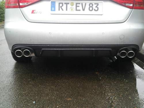

@motsch_: Schau dir mal meine Bilder an, ich habe mir halt eine komplette neue Auspuffanlage verbaut von Supersprint wie S4-Optik. Nur Blenden sind meiner Meinung nach nicht so geil.
habe allerdings jetzt das Problem, dass man scheinbar die Motorsoundanlage nicht mehr verbauen kann bei mir, oder hat mir jemand eine Idee?! also ohne, dass ich die neue Auspuffanlage wieder abmontieren muss.

Das S4 Logo hättest du dir aber sparen können.. :s
Es gibt wohl Anbieter die dir die Aktuatoren wo anders als an die Endtöpfe montieren. Hatte hier im forum irgendwo mal was gesehen.
Ich bleibe bei meiner Aufstellung. 😉
Kufatec z.B. bietet einzelne Aktoren samt Parallelrohrhalter an. Auch Schawe zaubern Aktoren einzeln ran. Könntest dir also eine S4/S5 Aga besorgen, dort ordentlich Dämmung rein und dann den Aktor einzeln ran. Unterm Strich wird das wohl sehr teuer. Und da ich schon die Methode "einzelner Aktor" verbaut hatte, kann ich dir nur empfehlen, die integrierten Aktoren zu nutzen.
Alternativ holst du dir die originale Activ Sound Aga von Audi und sagst einem begabten Auspuffbauer, er soll dir an die beiden ESD jeweils eine doppelflutige Öffnung schweißen. Günstig wird das aber sicherlich auch nicht. Wenn aber die bessere Lösung.

achso dann geht es nicht so einfach dass man an ein Rohr ein Y-Rohr ansteckt, und so einen Doppelflutigen Duplex hinbekommt, bzw. dass nicht gut aussiehrt
Naja. Das guckt dann ungefähr 20cm hinten raus. Sieht dann doch sehr nach Golf/Kadett aus. Und das muss ja nicht sein.
