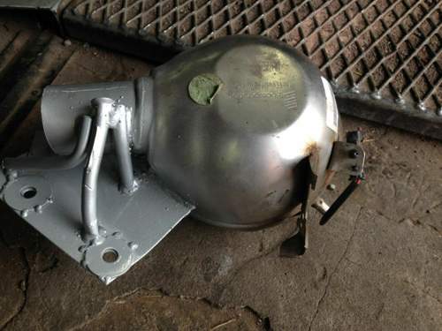

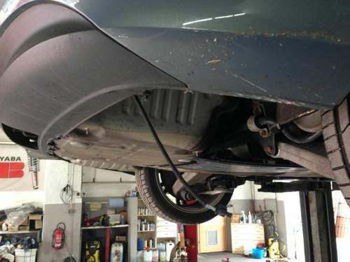

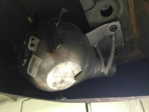

Ihr habt natürlich recht. Multitronic wird offiziell nicht von Audi unterstützt. Geht aber trotzdem genauso. Habe es seit letzte Woche bei mir drin. Mehr oder minder eine Speziallösung.
Hier der Beitrag ausm A5 Forum:
http://www.motor-talk.de/.../...r-diesel-nachruesten-t3896891.html?...
207983887-w988-h741
207983888-w988-h741
207983889-w988-h741

Überigens ein kleines Update zu meiner etwas andere Lösung:
War heute noch mal in der Werkstatt und habe mir zwischen Sound-Aktor und Karosserie ein wenig Gummi legen lassen. So kommen die Resonanzen nicht so doll in den Innenraum. Zusätzlich kam die Abdeckung (für den nicht vorhandenen zweiten ESD) ab und der Aktor kann nun frei rauspusten.
Ich kann nun nicht genau sagen, welche der beiden Maßnahmen mehr gebracht hat..ABER. Das Dröhnen ist deutlich geringer und das Fahren nach Hause hat sehr Spaß gemacht. - Glaube man hätte mich fast jede Ecke blitzen können. Der Sound A6+Alex ist einfach ein Traum!
kannst Du etwas zu dem "Gummi" sagen? was und welches Material?
was wurde da verbaut und ggf. wo genau? zwischen Karosse und Hitzeblech?
evtl. Bilder von der Aktion und hast Du es beim 🙂 machen lassen?
Klingt ein wenig lustig, aber die haben in der Werkstatt ein wenig rumgeguckt und dann einen alten Schlauch mit locker 1-1,5mm Dicke gefunden. Der wurde passend geschnitten und zwischen Halterung des Aktors und die Karosserie gepackt. Praktisch wo er angeschraubt wurde. - War aber eine freie Werkstatt und nicht Audi.
Ein paar Beiträge höher siehst du ein paar Fotos und die Verlinkung zum A5 Forum. Sollte beim A4 genauso gehen. Das Gummi-Teil ist genauso groß wie die Auflagefläche der Halterung.
