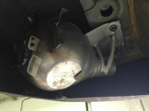

Zum Anbringen:
Eigentlich wollten die freundlichen im Reserveradkasten ein Loch bohren, dieses neu verstreben, und von dort aus das Kabel in den Inennraum ziehen. Zum Glück kam der Elektriker auf die Idee, das ganze über den linken Radkasten zu machen, dort sieht man kein Kabel, da dieses hinter der Radhausschale langgelegt wurde. Grund dazu war, dass das Blech einfach mit einer Schraube durchgebohrt werden konnte, und der Rahmen nicht dran glauben musste. Von da ab wurde das 1. Steuergerät an mein MMI-Controller geschraubt, von dort rechts rüber und auf der rechten Seite auch rangemacht. Und wie oben beschrieben ging das ganze dann nach vorne weiter ins Handschuhfach

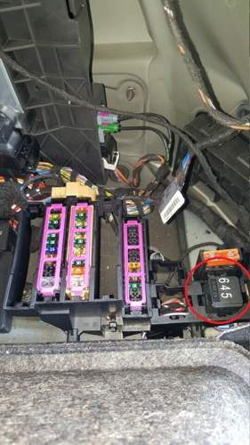

@AndiP. schrieb am 13. Juni 2015 um 12:46:06 Uhr:
Also bei mir sieht es anders aus
Bild im Anhang.
Bitte hier markieren wo ich
es anschliessen muss
Du musst dann anscheinend so anschließen wie im oberen Teil der Beschreibung über das Relais E.
Die Beschreibung ist für A4/A5 2008 bis
In deinem Foto unter der Markierung sieht man auch schon das Violett/Weiße Kabel ein bisschen.
Schau bei dir in der Betriebsanleitung nach der Sicherungsbelegung für den Kofferraum Sicherungskasten, musst es zu Zündungsplus hängen.

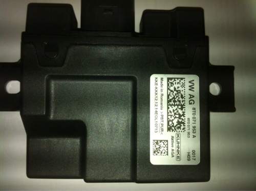

So, hab heute das Motorsoundsystem fertig eingebaut, hab aber leider ein Problem damit, und zwar läuft das System im Stand - Leerlauf anscheinend nicht immer.
Wenn ich dann ein stück fahre läuft es wieder auch im Leerlauf.
Im MMI ist Motor auf Dynamic und am Taster auch.
Ist das normal?
Steuergerät habe ich das lt. Foto

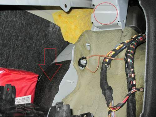

Kann mal bitte jemand ein foto machen wie das steuergerät auf der linken seite bei euch angebaut ist. bei mir is auf der linken seite überhaupt kein platz für ein steuergerät. Hab n cabrio, da is auf der linken seite komplett alles verbaut. danke
@audiA3-raudi schrieb am 13. Juni 2015 um 19:10:59 Uhr:
hab ich das jetzt richtig verstanden. alle auto bis modeljahr 2011 müssen an den sicherungsträger angeklemmt werden und alle neueren an den relais?

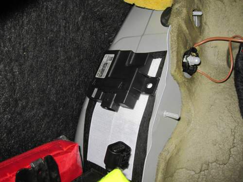

Ich glaube eher umgekehrt, oder je nach Ausstattung, also wenn der rote Sicherungsträger nicht vorhanden ist dann ans Relais oder eine Sicherung suchen welche auf Zündungsplus hängt und dort abzweigen bzw. in eine Leere Fassung einpinnen und ne Sicherung rein.
Ich habe meines Links montiert, jedoch will ich die Karosserie nicht anbohren deshalb mit Klettband montiert.
Schau mal ob du an der Stelle oben links auch diese Kante hast (Kreis im Foto 2) dort hatte ich zuerst überlegt. Pfeil zeigt die Originale Montagestelle.

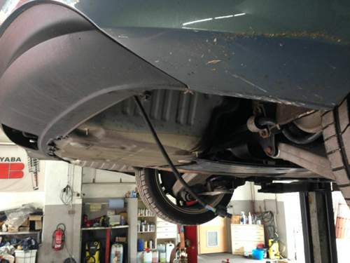

Soooo...Heute wurde endlich auch mein Projekt umgesetzt. Vorweg: Ich bin gerade noch mehr als zwigespalten.
Ich habe mir ja nicht einfach bei Audi das Paket einbauen lassen und gut ist. Sondern habe mir A6 Stg, Alex, Aktor und Kabelbaum einzeln zusammengesucht. Dann in der Nähe in eine Werkstatt, um alles einbauen lassen.
Bin praktisch die ganze Zeit beim Einbau dabei gewesen. Kabelbaum wurde hinter den Verkleidungen verlegt und sogar ohne die Rücksitzbank auszubauen. Laut dem Typ war der Kabelbaum aber zu kurz, den ich gezielt für den A5 bestellt hatte. Mit viel Hin und Her ging es dann aber doch gerade so.

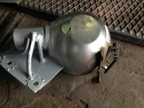

Der Aktor wurde mit einer vor Ort konzipierten Halterung am Wagen befestigt. Der Original-ESD wurde komplett unverändert gelassen! Einfach den Aktor in der Raum, der für den rechten ESD gedacht ist (und bei mir leer ist), geschraubt. Hat gut geklappt. Das tolle: Die Abdeckung passt noch. Falls der TÜV also Ärger macht: Abdeckung drauf, Kabel ab und niemand ahnt auch nur ansatzweise, dass dort was installiert ist.
Schade: Der gute Mann hat es nicht geschafft mir Drive Select zu codieren. Der Eintrag ist zwar da. Aber leider grau. Kann man nicht anwählen.
Nagut. Das Alex-Modul bietet ja auch Profilauswahl an. Sollte auch gehen. Mit meinem iPhone ging die App nicht (zu alte Software...). Bei dem Mann ging es. Aber wir hatten echt Probleme uns mit dem Ding zu verbinden. Bestimmt 30mal den Wagen gestartet und immer wieder die App und WiFi an und aus im Wechsel bis mal was ging. Merkwürdig. Muss ich die Tage dann mal mit meinem iPhone noch mal in Ruhe probieren, wie da der Trick ist.
Erste Fahrt: Die Jungs in der Werkstatt hätten am liebsten alles auf Max gestellt. Ist mir aber sowas von zu auffällig. Das muss nicht sein. Also Lautstärke auf die Hälfte und Frequenz auf ein Fünftel gedreht. Im Stand war der Klang mal mega geil!! Da hatte ich ein Grinsen drauf. Hammer 🙂
Beim Losfahren unter Last ist es mir aber viel zu laut und vor allem zu dröhnig. Also nach der ersten Fahrt wieder 10 Verbindungsversuche gemacht bis wir die Lautstärke auf ein Drittel gedreht haben. Anfangs war das OK. Nach kurzer Zeit auf dem Nachhauseweg aber auch schon deutlich zu laut. Bin an der Ampel dann extra langsam los, dass nicht gleich alle Leute gucken...Musik musste ich echt laut machen, um noch was zu hören. Beim Rollen und im Stand aber super! Auch beim leichten Gasgeben. Mittel und Vollgas aber viel zu viel.
Zu Hause erstmal das Kabel abgezogen. Direkt in der Innenstadt ist mir das noch zu heftig. Momentan habe ich 2 Vermutungen:
-Der Aktor ist momentan hinter der Verkleidung des nicht vorhandenen ESDs. Kann gut sein, dass der Sound nicht rauspusten kann und es deswegen dröhnt.
-Bin ich im Dynamic-Modus. (Konnte ja nur kurz mit dem fremden iPhone konfigurieren.)

Warum hast Du die Verkleidung wieder drauf gemacht?! 🙄
Mal ohne das Teil getestet / gefahren?!
Nein. Das habe ich noch nicht.
Der Mechaniker meinte, dass die Abdeckung unter Umständen den Sinn haben könnte, um bei höheren Geschwindigkeiten keine Verwirbelungen entstehen zu lassen. Daher haben wir sie einfach mal wieder drauf geschraubt. Im Stand war es auch echt gut.
Muss mal gucken, dass ich die Tage in eine Selbstschrauber Werkstatt komme, um die Abdeckung wieder abzubekommen. (Mein Werkzeug wurde grad ausm Keller geklaut und ich weiß nicht, ob man die Abdeckung ohne Hebebühne oder Aufbocken abgekommt.)

Wie ist der Aktor befestigt?
