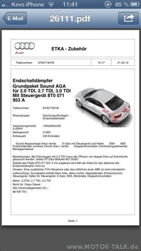

ich komme aus dem Audi A5 Forum; nur leider blick ich da momentan nicht durch.
Ich fahre einen Audi A5 Coupé 3.0 TDI quattro BJ Ende 2007.
Möchte mir das System auch nachrüsten lassen.
Habe von meinem :-) ein Komplettangebot über 1.200€ bekommen -
TN ist: Paket 8T0 071 901 B mit Steuergerät 8T0 071 953 A.
Ist laut der Werkstatt die neuste Version - ist das richtig?
Blick da momentan nicht durch!
Habe das auch noch nicht in Bestelltung gegeben, da ich auf jeden fall die neuste Version haben möchte ohne BUGs.
Anbei mal das Dokument, das ich von Audi bekommen habe.
Hoffe, mir kann wer weiterhelfen.
