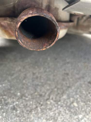

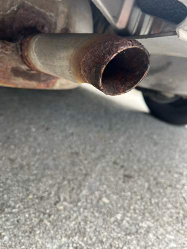

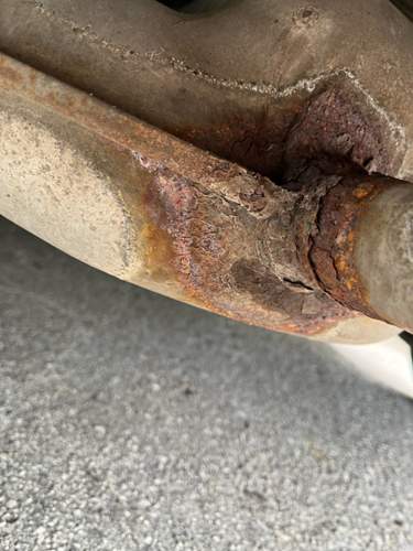

Servus nach 3 Jahren sieht mein Auspuff so aus.
Wie kann das nach 3 Jahren scho so aussehen?
Bekommt man so noch tüv?
Wenn der wieder neu muss kommt der opel in die tonne habe keine lust mehr so viel reinzustecken.
Opel astra gcc x16szr 1998 benziner.

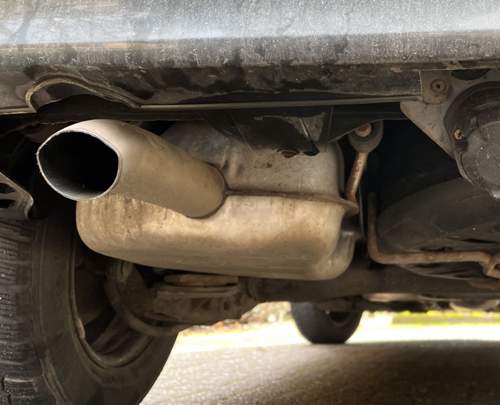

Der erste originale Endtopf hat 16 Jahre gehalten. Ein neuer ebenfalls original GM sitzt seit 4 Jahren und ist noch rostfrei. Das Endrohr ist aus Edelstahl. Hier kam noch zusätzlich eine ovale Chromblende drüber.
Das Hosenrohr und der Mitteltopf sind noch von 2003.
Bild 1.

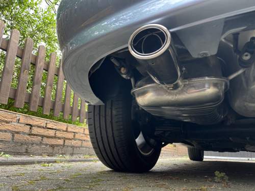

Bei unserem Zafira A ist hinten ein neuer Endtopf vor 3,5 Jahren verbaut worden. Hier wurde ein Eberspächer-Endtop genommen. Das Endrohr ist ebenfalls aus Edelstahl und der Topf rostet etwas an den Nähten. Siehe Bild 2.
@Papasmobil: Originale sind nicht aus Edelstahl...
@Franz: Wenn der Auspuff schon Blätterteig ist, mach mal den Motor an und halte ein Stück Karton hinten darauf, da siehst du ob er abbläst. Auch sollte er aus gehen.

@Galgo, ich meine nur das Endstück des Entdtopfes.

Ja das probiere ich mal aus mit dem karton.
