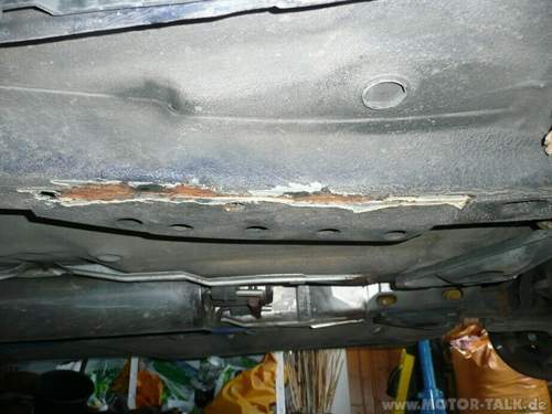

hast ein Foto von der Roststelle? Irgendwann muss es ja auch beim G mit Rost an tragenden Teilen losgehen, sind ja teilweise schon 13 Jahre alt.
Dieser Stelle hab ich das Rosten abgewöhnt:
P1040731
Hmm, ja das ist allerdings richtig. Meiner ist jetzt 13 Jahre geworden :) und da fängst halt mal an..
Ein Bild hab ich leider nicht, aber es ist ja an der gleichen Stelle wie auf deinem Bild...

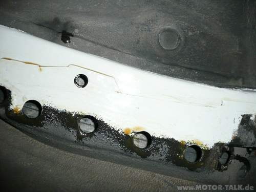

die stelle kannst du doch einfach abschleifen und neu grundieren und dann unterbodenschutz drauf machen.
eben. Nachdem der Träger noch lange nicht durchrostet ist und nur der Übergang zwischen Versteifungsblech und Träger rostet (also bei mir zumindest), ist das Problem eigentlich gar keines gewesen.
Rostige Kanten mit der Flex abtrennen, Rost sauber runterschleifen (z. B. mit Drahtbürstenaufsatz auf der Bohrmaschine), 2K-Grundierung drauf, Bodenschutz, dann Fett oder Wachs hinterher, fertig. An der Stelle tut man sich mit der Versiegelung sowieso leicht, da es dort viele Öffnungen gibt.
Das gefällt dann auch dem TÜV-Prüfer, ebenso wie eingefettete Bremsleitungen.

@ G Astra nja es ist bei mir ca. gleiche Stelle wie bei dir auf dem Bild, nur etwas weiter vorne. Und das ist an einer Stelle eine Durchrostung vorhanden. Daher muss ich wohl das komplette "Blech" auf einer länge von ca 10cm entfernen und neu rein schweißen.
Für was benötigt man eigentlich diese "4 kantige Verstrebung" ?
