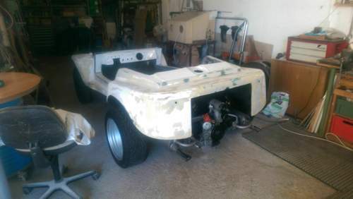

Ich hab genau ein Bild in der Genehmigungszulassung.
und wenn man genau hinsieht sieht mann einen auspuff nur es ist kein Querrohr montiert ^^
Hola Tolles Bild.

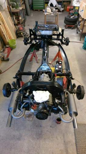

Genau ein solches Fahrzeug war an einem Buggy Treffen bei uns in der Schweiz 1969/70 zu sehen. An den Namen des Besitzers kann ich mich nicht mehr erinnern, aber an seine aussergewöhnliche Grösse.

Hola.
Was ich noch weiss ist, dass er einen 1600er mit 2 Weber Doppelvergaser hatte. Die beiden Bilder zeigen die Töpfe.
Sie wurden durch uns von einer Firma in Luzern in Serie hergestellt.
Diese Auspufftöpfe waren schon damals Typengeprüft und gehörten zur Standardausrüstung der Swiss Buggy's.

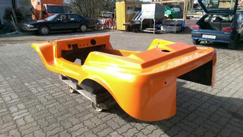

ok nein meiner hat Original einen 1300 ccm gehabt mit 40PS jetzt ist schon der 3 Austauschmotor im Buggy 1200ccm 34PS
der auf dem Bild is ja ohne einen Motordeckel oder ?
@KevinVWBuggy schrieb am 19. März 2017 um 11:00:29 Uhr:

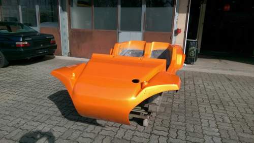

Ja da gibt's auch einen Deckel dazu. Ist schon angepasst und kommt ganz am Schluss mit 2 Scharnieren oben dran.
Noch 2 Bilder dazu, frisch vom Mahler Orange mit Falkes und 4 Lagen Klarlack. Nun kommt innen dran und dann alles zusammen bauen. :-)
