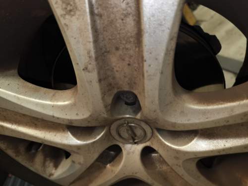

Was soll denn da an der Bremse sein?
Ich sehe nichts auf dem Foto.
Da träumen andere von.
Das ist von hinten (wegen der Reifen) hier sind die Vorderreifen:
Hinterreifen
Vorne
Viel erkennen, kann man nicht. Also ich zumindest

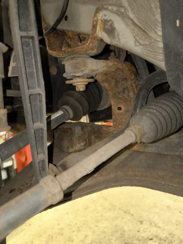

So rostig wie da alles ist, solltest du da erst mal eine komplette Bestandsaufnahme machen lassen, bevor du da zuviel Geld reinsteckst. Da kann es gut sein, dass dir die Stoßdämpfer auch bald zwei Beule in der Motorhaube machen.
das haben die sich alles angesehen, ich meinte auch, ob sich das überhaupt noch lohnen würde.
Und die haben sich auch diese Stelle angeschaut?
https://www.motor-talk.de/.../dom-i205186614.html
Der Rost auf deinem Bild ist jetzt noch nicht so schlimm, und wenn man sich da regelmäßig drum kümmert, wird das auch nicht schlechter. Aber so wie ich dich einschätze, willst du dich nicht alle paar Monate unters Auto legen und nach dem Rechten schauen.

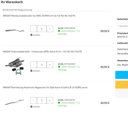

Das Flexrohr kostet 300€ in der Werkstatt, weil die teils 100% und mehr auf ihren EK draufschlagen. Die kaufen das Ding für 100€ und verticken es an dich für 300€ weiter. Deswegen kauf ich niemals Teile bei Werkstätten. Ich schrieb ja, kauf eins im Zubehör für 80€ und lass es für um die 50€ einbauen. Warum flicken lassen, wenn es für weniger Geld ein neues Flexrohr gibt?
Die Lambdasonde muss natürlich nicht getauscht werden, wenn sie keine Probleme macht.
Kosten tut das immer soviel, wie die Kunden bereit sind dafür zu bezahlen, das nennt sich freie Marktwirtschaft. (Wenn man vorher nicht fragt was es kostet, kann es manchmal auch deutlich mehr werden.)
Hier für 80€:
In einer guten Werkstatt mit tausch der Sonde, sind es dann halt 300.

MSD, ESD und das für 558 Euro in einer freien Werkstatt?
Schau mal was das komplette Rohr vorne kostet im Zubehör und jetzt nochmals 300 Euro?
Nur das Rohr oder inkl. Montage?
https://www.daparto.de/.../55558598?...
Selbst Markenware kostet keine 100 Euro.
https://www.daparto.de/Teilenummernsuche/Ernst/054416
Und nein, die Lambdasonde muss nicht erneuert werden.
