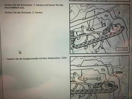

Das Arritierwerkzeug ist bestellt. Allerdings Finde ich mehrere kleine Loecher in den Schrauben fuer die Ausgleichswelle. Welches ist nun das richtige?..

Wenn bis heute Abend Zeit hast und sich vorher niemand rührt schau ich kurz im Leitfaden.
Bitte
.jpg
Das sieht ja alles machbar aus.. Das heisst, ich stelle die Maschine auf OT, stecke alle Wellen ab, inkl. die Ausgleichswelle, montiere die Kette und das wird´s dann gewesen sein??
Genau so. Alles halb so wild, da Du eh schon so weit bist 😉
