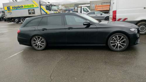

Habe gestern einen tollen Wochenstart gehabt. Rein in den "Grauen" und ab auf Arbeit. Nach 100m ein sehr eigenartiges Fahrgefühl, so als ob die Feder hinten voll aufgepumpt wäre. Langsam weiter und links abgefahren. Und was ist? Die Federung ist komplett unten. Das Einzige was federt sind die Reifen.
Den 😁 angerufen und mit 30-50km/h bis zur Werkstatt 20km "geschlichen". Hat einen Augenblick gedauert, Ersatzwagen und los.
2 Stunden später der Anruf: Die Pumpe für die Hinterachse (hinten unter dem Stoßfänger) war wohl eingefroren und hat vorne links eine 40A Sicherung gegrillt. Ist wohl nicht so selten, deshalb hier die Info an euch. Tja, mal sehen wie es bei dem momentanen leichten Winterwetter weiter geht. Ich werde es beobachten.
Ich habe jetzt 2 Ersatzsicherungen im Handschufach. Dauert 2 Minuten und dann geht es wieder. Wenn die Pumpe mitmacht. Mal schauen.
Ansonsten: lasst euch abschleppen, es ist kein Vergnügen. Aber lasst einen Abschlepper mit Kran kommen, das Fahrzeug liegt so tief dass ein Verschiebeplateau wohl nicht funktionieren würde.
Möge es nützen.

P.S.: Der Sicherungskasten ist links vorne in der Nähe der Scharniere. Motorhaube auf!

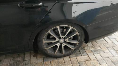

Guten Morgen
Mir ist heute Morgen vermutlich wärend der Fahrt diese Störung passiert, Wagen stand in der Garage...
Kann ich die Sicherung 40A im z.B. im Bauhaus kaufen oder muss ich zum Freundlichen?
Wie sieht die genau aus?
Übernimmt Mercedes da etwas, wagen hat erst 42Tkm, JG 2016...
Danke für Eure Hilfe ist echt scheisse so zu fahren...

Hi Pezzo, würde da nicht selbst fummeln ... oft ist der Kompressor zu tauschen .. wenn dein Wagen scheckheftgepflegt ist sollte es keine Probleme geben .. bei mir war die Übernahme dir MB 70% .. hatte dann noch 240.- inkl. MWST zu bezahlen
Naja, meiner ist ein Import von Privat gekauft, denke von Mercedes wird vermutlich nicht viel kommen..
Deshalb versuche ich mal die Sicherung zu tauschen...
Sollte Maxi Sicherung 40A sein, gemäss diesem Thema..Stimmts?
