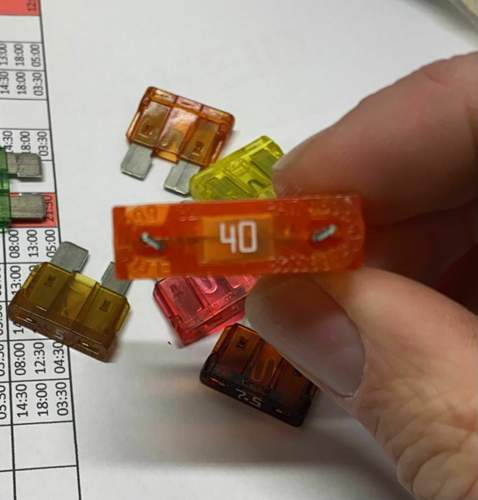

Habe gestern einen tollen Wochenstart gehabt. Rein in den "Grauen" und ab auf Arbeit. Nach 100m ein sehr eigenartiges Fahrgefühl, so als ob die Feder hinten voll aufgepumpt wäre. Langsam weiter und links abgefahren. Und was ist? Die Federung ist komplett unten. Das Einzige was federt sind die Reifen.
Den :D angerufen und mit 30-50km/h bis zur Werkstatt 20km "geschlichen". Hat einen Augenblick gedauert, Ersatzwagen und los.
2 Stunden später der Anruf: Die Pumpe für die Hinterachse (hinten unter dem Stoßfänger) war wohl eingefroren und hat vorne links eine 40A Sicherung gegrillt. Ist wohl nicht so selten, deshalb hier die Info an euch. Tja, mal sehen wie es bei dem momentanen leichten Winterwetter weiter geht. Ich werde es beobachten.
Ich habe jetzt 2 Ersatzsicherungen im Handschufach. Dauert 2 Minuten und dann geht es wieder. Wenn die Pumpe mitmacht. Mal schauen.
Ansonsten: lasst euch abschleppen, es ist kein Vergnügen. Aber lasst einen Abschlepper mit Kran kommen, das Fahrzeug liegt so tief dass ein Verschiebeplateau wohl nicht funktionieren würde.
Möge es nützen.

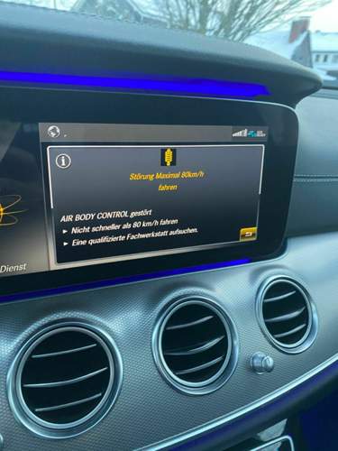

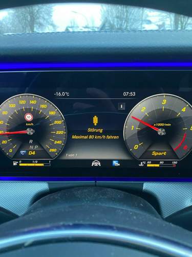

Gestern Störung der Luftfederung (Hinterachse):"Bitte nur max. 80km/h fahren". Konnte trotz langsam aber stetig absinkendem Fahrzeugheck meine Runde noch zu Ende fahren. Rein in die WmV, Torx raus, Motorhaube hoch, Verkleidung links ab, Sicherungdeckel ab, Sicherung 40Ampere angeglotzt, Handschuhfach auf, Ersatzsicherung rausgenommen, kaputte Sicherung raus, Neue rein...fertig. Alles wieder chic.
Doof, aber wenn es so einfach geht kann ich damit leben.

Scheinbar mag er die niedrigen Temperaturen nicht..
