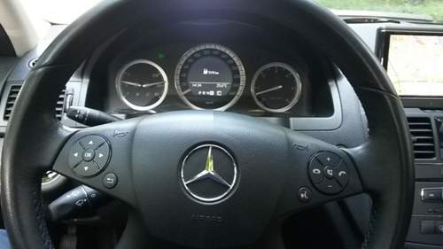

nach ca 1 Woche Urlaub / Standzeit hat mich mein W204 mit einem Problem zurückbegrüßt. Sofort nach dem Zünden / Starten kamen Fehlermeldungen (ESP, Speedtronic, RDK, evtl noch mehr), und das gelbe Dreieck leuchtet.
Bei einer kurzen Fahrt stellt sich dann heraus dass sämtliche el. Komponenten am und um das Lenkrad ausgefallen sind, nichts hiervon funktioniert mehr:
- Multifunktionstasten im Lenkrad sowie deren Beleuchtung
- Hupe
- Tempomat
- Kombihebel für Blinker, Fernlicht, Scheibenwischer
- el Lenkradverstellung
Bei der letzten Fahrt vor dem Urlaub war noch alles in Ordnung. Ich habe den Wagen jetzt nur wenige km bewegt da ich auf niedrige Batteriespannung nach der Standzeit gehofft hatte - als ich jedoch bemerkt habe dass auch Blinker etc nicht funktionieren, bin ich direkt umgekehrt.

Der Fehler klingt nach defektem Mantelrohrmodul.
Oh je falls es das wäre :/
Da war man meiner Erinnerung nach schnell mit 500,- + dabei, und ist lt mercedes sicher ein "verschleißteil" bei dem der kunde schön voll bezahlen darf. Für mich unerwartet dass soetwas nach einer Woche Standzeit kaputt ginge. Aber warten wir es ab. Ich melde mich wie immer wenn es konkreteres gibt...
Ist ein Sicherheitsrelevantes Bauteil und darf nicht repariert werden. Kostenpunkt bei mir mit Montage 800€.

komme grade von MB wieder, wo der Wagen dank ADAC nun für Morgen steht. Sollen die Experten den checken, evtl lässt sich ja gleich das Multikontursitzproblem (anderer Thread) prüfen / lösen; bei meiner Werkstatt war ich bisher wenigstens immer gut aufgehoben...
Die "Profis" vom ADAC waren zunächst der Ansicht den 320cdi nicht in Ihrem Diagnosecomputer zu haben und wollten es mit dem 220cdi versuchen. Habe dann mal mit über die Schulter geschaut und wir konnten wenigstens dieses Thema lösen. Was der Bericht ausspuckt war:
49489 CAN-Bus/Datenkabel zwischen Auslese- und Airbagsteuergerät
49682 Verbindung zu Lenksäulen-Steuerungsmodul
2 ergänzende Infos zu bisher noch:
- Der Turbo läuft doch mit (ich dachte zuerst, der wäre außer Funktion gesetzt durch Notlauf oder so, konnte aber heute nochmal eine kurze Strecke fahren)
- die el. Lenksäulenverstellung funktioniert noch, aber nur über die Memorytasten in der Fahrertür (ka ob das ein Hinweis von Bedeutung ist).
Hoffentlich morgen gibts mehr Klarheit...
Update - Es ist leider wirklich das Mantelrohrmodul. Etwas über 700 EUR werden mit Arbeit dafür aufgerufen; aua...

Weiss eigentlich jemand, ob das Lenkrad auf nur einer Position wieder auf die Lenkstange montiert werden kann (wie zb bei bmw), oder ob man dieses ggf "verdrehen" kann? Es steht bei Geradeausfahrt nun schief und das war vorher nicht so... ist da "nur" die Spur verstellt, oder ist das Lenkrad um einen Zahnradzahn nach rechts verdreht montiert???
Nein da wurde gepfuscht, fahr hin und lass das machen. Vielleicht hat das der Monteur nicht mal bemerkt.
Done, alles wieder in Ordnung!
