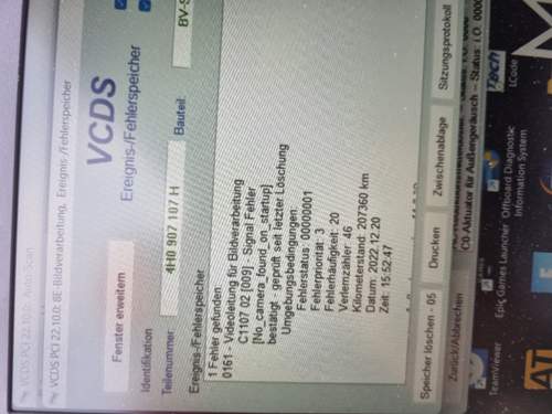

Dein Fehler wird Wo anderst sein, Kamera, Steuergerät für Bildverarbeitung, Sensoren oder Ähnliches
Ich schrieb das schon mehrfach: ACC steigt wegen jedem möglichen Käse aus. Sobald auf dem Datenbus irgendwelche Infos fehlen, ist Schluss. Daher: Wenn nicht dick Schnee auf den Radardeckeln klebt, hilft NUR ein anständiger Fehlerscan.

Der einzige statische Fehler ist dem Fernlichtassistent zuzuordnen Lt Fehlerdiagnose. > kein Signal
Stimmt es das dieser durch die Kamera oben in der Mitte der Frontscheibe läuft ?

FLA Cam ist im Spiegel. VZE in der Scheibe.
Danke für die Antwort
Jetzt habe ich den Sensor vom Spiegel in der Hand. Wenn ich die Teilenummer eingebe, steht da immer Regensensor / Luftfeuchtigkeitssensor ( 8K0.907.658 )
Also das ist der Sensor, welcher im Fuß des Spiegels verbaut ist.
Ist er auch für den FLA zuständig oder ist es die kleine weiße Fläche auf der Rückseite des Spiegels ?
Lg
Das ist der sensor hinter dem Spiegel.
Deine Kamera ist im Spiegel. Also kompletter Innenspiegel neu.

So.. habe auslesen lassen.
Kann jemand was damit anfangen?
