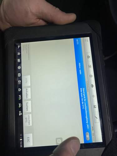

Hallo
Bei meinem a6 3.0 TFSI von 01/2011 sind schon seit ein paar Wochen die o.g. Assistenzsysteme ausgefallen.
Ich bin aktuell auf der Fehlersuche
Fehlerspeicher spuckt diverse Fehler aus
C110400 Kamerastörung
01771/U111300 Fehlerwert leuchtweitenregulierung

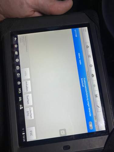

U11110 Funktionseinschränkung fehlende Botschaft
Anscheinend hat mein Modell ja zwei vordere Radarsensoren in der Stoßstange & eine Kamera oben In der frontscheibe.
Jetzt weist wegen der kamerastörung ja eig alles auf diese hin, aber die Schildererkennung funktioniert, vielleicht dAnn doch die Sensoren ?
Jemand schon mal ein ähnliches Problem gehabt ?
Danke und liebe Grüße
Tim

Okay, das kann sein
Anbei die Fehler 🙂

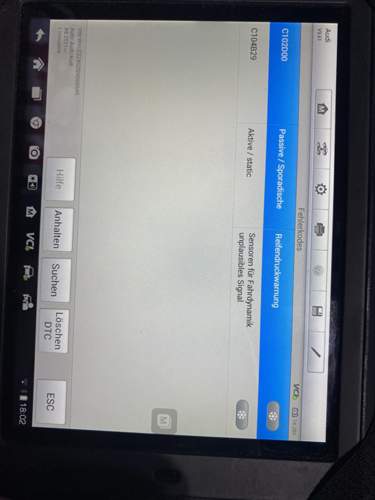

Sorry, auch damit kommen wir nicht weit. Um hier zu helfen, braucht es Informationen, welche Steuergeräte wie oft, seit wann und unter welchen Umgebungsbedingungen die Fehler werfen. Lass das mal mit einer etwas gesprächigeren Software, z.B. VCDS auslesen.
