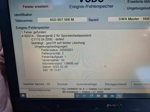

Hallo zusammen, seit kurzem kommt bei mir der Fehler ACC und Breaking Guard nicht verfügbar. Tempomat geht und der Bremsassistent geht nicht, lezteres habe ich aber nicht getestet ;-). Spurhaltesystem, Schildererkennung und Navi geht aber... daher schliesse ich die Antenne aus. War heute kurz beim freien zum auslesen, ist es mit einer Kalibrierung getan, scheint ja als er die Bilder von Kamera und Radar nicht übereinander legen kann. Steuergerät hoffe ich mal nicht...

Hier ist das doch ziemlich klar, das Steuergerät Spurwechselassistent ist ko. Das meldet das ja auch.
Wie schon im Parallelthread geschrieben, ACC läuft nur, wenn die Peripherie komplett in Ordnung ist, weil ziemlich alles verarbeitet wird, was verfügbar ist. Ist irgendein relevantes Steuergerät auf Fehler, steigt das aus.
Dein ACC spricht das doch ganz deutlich aus: SWA FAIL: Spurwechsel-Assistent spricht nicht…

Der Spurwechsel-Assistent (Side-Assist) und ist was anderes als der Spurhalteassistent (Lane-Assist).
Der SWA macht die gelben Lichter im Spiegel an, wenn jemand von hinten links oder rechts zu nahe ist. Der Spurhalteassistent fummelt an Deiner Lenkung und braucht nur die Kamera.
[Von Motor-Talk aus dem Thema 'ACC und Breaking Guard nicht verfügbar.' überführt.]
Danke! Ja, die gelben Lichter im Spiegel gehen auch nicht. Dann besorge ich mir mal so ein Steuergerät..
Da musst Du erst einmal herausfinden, welches das ist. Die Teilenummer im VCDS ist der Master, hinten links in der Stossfängerabdeckung, die Fehlermeldung sagt aber Steuergerät 2, das könnte der Slave rechts sein… muss man abklären. Teuer sind die nicht. Die Stossfängerabdeckung muss dazu runter, was kein Hexenwerk ist. Dann kann man auch mal gucken, ob nur die Stecker oder Kabel gammeln. Falls das getauscht werden soll, gibt es ein Problem: Die Kalibrierung kann nur eine Fachwerkstatt.
