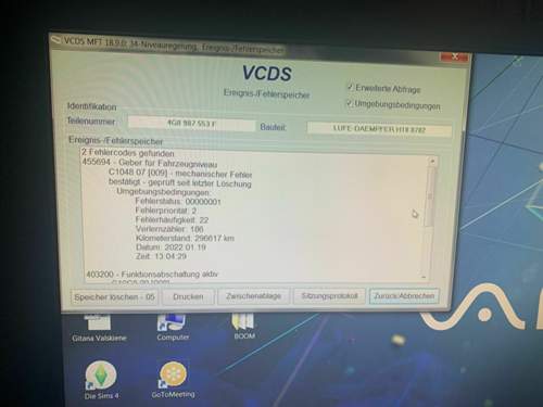

Hier noch die anderen Bilder. (hatte nicht gesehen das nur 2 hochgeladen wurden)

Zu Deiner Themen-Überschrift: ACC ist der Tempomat. Wenn Du ACC hast und dieses ausfällt, hast Du auch keinen Tempomat.

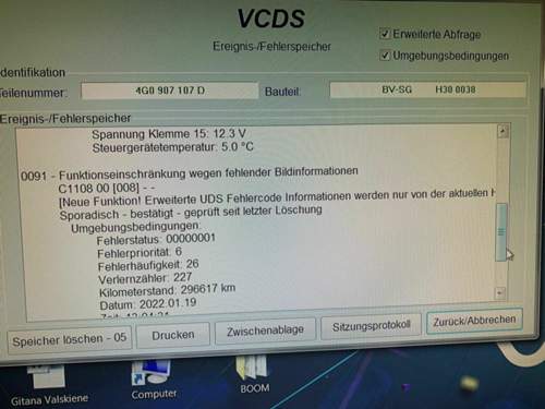

Zu Deinen Bildern: Du solltest Dir mal eine aktuelle Version des VCDS zulegen, damit auch der Fehler angezeigt werden kann.
Zum Ausfall des ACC: Das kann mehrere Gründe haben. Beginnend bei defekten Radarsensoren in der Stoßstange bis zur defekten GPS-Antenne auf dem Dach. Ein richtiger Fehlereintrag wäre da schon wichtig. Ebenso ein paar Details zum Fahrzeug, wie Baujahr, Motor, etc

Er hat noch das alte Interface (oder einen Clone). Daher gibt VCDS, obwohl es könnte, nicht mehr preis. Vom Fehler her würde ich sagen ihm (dem ACC) fehlen Infos von der Frontassistkamera

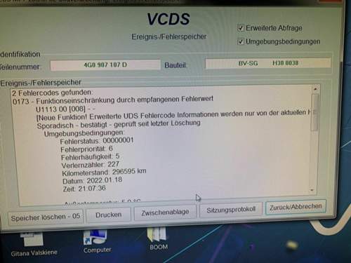

Moin
Du zeigst einen Fehler aus dem Steuergerät für die Bildverarbeitung. Das ist die Zentrale, die alles zusammenführt, was rund um das Thema ACC usw. gebraucht werden kann. Dazu gehört wie Rowdy_ffm schon schreibt Radar, GPS, aber auch die Frontkamera (da war Atomickeins jetzt schneller :-)), die Parksensoren, das Navi, das Motorsteuergerät und Getriebeinfos.
Daher: Komplettscan mit einem neuen VCDS mit der Frage, ob da noch mehr steht.
Wenn es GPS ist, muss da nichts stehen, aber dann spinnt in der Regel auch der Navi.
Das Gerät selber sitzt vermutlich (weil nähere Angaben zum Fahrzeug fehlen) am Boden unter dem Beifahrersitz. Da kann man ja auch mal an den Steckern rütteln.

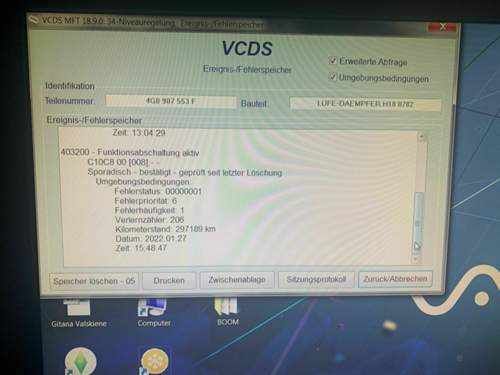

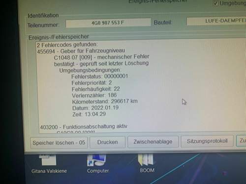

Ist ein Audi 4g 2013bj 3.0tdi. Hat alles angefangen wo die niveau Sensoren getauscht wurden. Haben alle getauscht die fest waren.neu kalibriert. Mit dem Video:
https://youtu.be/P7qWbu6bRPY
Zeit lang gehts aber springt trotzdem der luftfahrwerk Fehler rein. Hab schon überall gelesen. Aber so richtig finde ich nichts mehr. Wie die Werte sein sollen oder vie die Sensoren eingestellt werden.

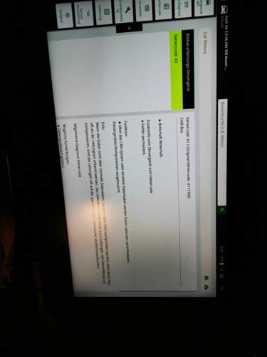

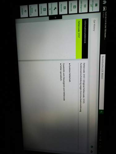

Das waren die Fehler Meldungen
[Von Motor-Talk aus dem Thema 'Acc ausgefallen. Tempomat auch ohne Funktion. hat einer schon mal sowas gehabt?' überführt.]
Das würde ich ernst nehmen, dass Dir deswegen das ACC ausfällt, ist möglich. Wie gesagt, das Steuergerät für Bildverarbeitung verwurstet alles, was es so kriegen kann.
Hier ein Thread, bei dem ein Leidensgenosse mit einer anderen Karre genau das beschreibt, dass erst die Luftfederung und dann das ACC weg war:
https://www.motor-talk.de/.../...me-mit-dem-luftfahrwerk-t6603637.html
Jan

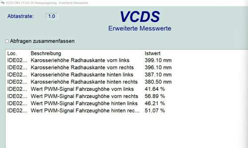

Ich hab mal eben bei mir das VCDS drangehängt. Lies doch mal die Messwerte aus, dann solltest Du sehen, welcher Geber eventuell spinnt.
