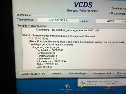

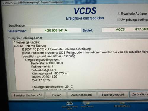

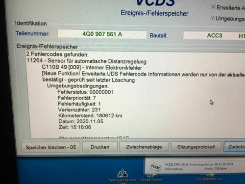

Wenn ich bei angeschalteter Zündung auf erweiterte Messwerte gehe, ändern sich die Werte der Radarstrahlen, wenn ich was vor den Sensor halte, nur beim rechten “Master” Sensor .
Links beim “Slave” Sensor verändert sich nichts.
Sobald ich den Motor starte geht das System auf Störung.
Die ersten 2 Fehler kommen vom 1. Steuergerät und der letze vom 2. Steuergerät.
14.7 V ? sehe ich das richtig im scan ?
Bei laufendem Motor. Findest Du das ungewöhnlich?
