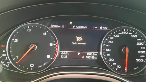

Eine Sache ist mir jedoch aufgefallen: im FS stand mal irgendwas von ESP-falsches Signal oder so... vor einer Woche leuchtete die ESP Leuchte und ich musste eine Systemprüfung machen (Bremse durchtreten und dann einfach paar mal im Kreis fahren). Vielleicht war bei mir eine Kombination aus Antenne und unplausiblem ESP Signal der Verursacher. Kann ja sein das die Info hier jemandem hilft.

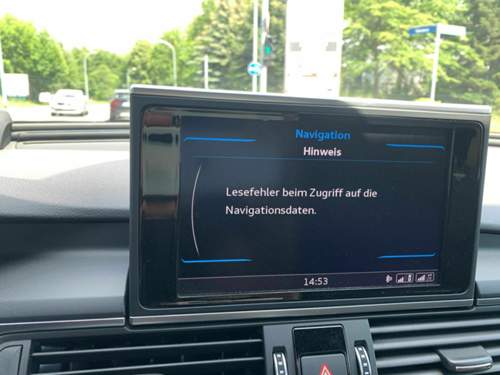

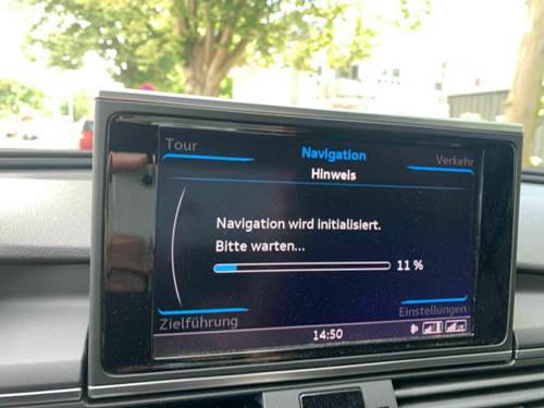

Nachdem letztes Jahr der Navi Rechner getauscht wurde werde ich nun wieder gequält mit einem komplett Ausfall.
Das Navi steigt bei mir bei 11% Initialisierung aus und nach ein paar Minuten erscheint: Lesefehler beim Zugriff auf die Navigationsdaten.
Hat das schon mal jemand gehabt?
Ich Fehlerspeicher stand zuletzt etwas von Lesefehler prädiktive Streckendaten.
Hat das von euch schon mal jemand gehabt?
Der Datensatz selber hat ja eine Prüfsumme, da sollte eigentlich beim Update von SD nicht schiefgegangen sein im letzten Jahr. Komisch das so lange Ruhe war.
Gruß,
Chris
PS: S6 Avant MJ 2017
Mache das Update nochmal. Diesen Fehler hatte ich beim letzten Update auch.
Danke, Audi zimmert mir noch mal einen neuen Rechner rein. Werde das Update sicherheitshalber noch mal neu laden.

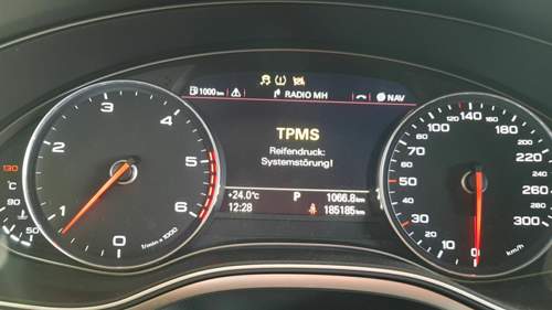

Hallo .
Habe ein Audi A6 Avant Bj. 2011 3.0 L 204 PS
Habe seit gestern ACC und braking guard system ausfal dazu noch TPMS und start stop störung.
hatte das auch schon letztes jahr im sommer sporadisch , dann ganzen herbst und Winter ruhe jetzt wider wärmer und gleiche mist wieder da.
Hatte jemand schon gleiche Probleme?
