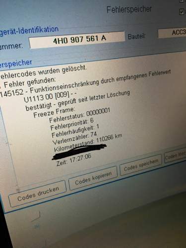

Hier noch paar Bilder
39900875-15cf-46a2-9c35-a38dc850a807
C7d55bb1-5475-43a6-9cfc-4e2bafdbf0f4
Ed7c6d90-c7f2-4fd5-9244-4e698ea5943e

Bei mir kommt der Fehler immer wieder... ich dachte an eine kaputte Antenne, jedoch kann ich im Fehlerspeicher nichts derartiges finden...
Hab noch mal eben ausgelesen und folgende Fehler gefunden (siehe Full_Scan).
Es sind Fehler im Bildverarbeitungs Stg drin und welche in der Distanzregelung... kann mir da einer helfen und evtl sagen wo ich den Fehler suchen kann ?!
Danke 🙂

Longitudinal_acceleration_vehicle_reference: 0.00 m/s²
140288 - Funktionseinschränkung durch empfangenen Fehlerwert
U1113 00 [008] - -
[FAULT_CIS_ECD_FAIL]
Sporadisch - bestätigt - geprüft seit letzter Löschung
Umgebungsbedingungen:
Fehlerstatus: 00000001
Fehlerpriorität: 6
Fehlerhäufigkeit: 1
Verlernzähler: 175
Kilometerstand: 87221 km
Datum: 2020.04.13
Zeit: 17:35:54
Steuergerätetemperatur: 15 °C
Spannung Klemme 15: 10.725 V
Velocity_vehicle_reference: 0.00 m/s
144640 - Funktionseinschränkung durch empfangenen Fehlerwert
U1113 00 [008] - -
[FAULT_CIS_STPL_AAG_FAIL]
Fehlerpriorität: 6
Fehlerhäufigkeit: 8
Verlernzähler: 188
Kilometerstand: 87436 km
Datum: 2020.04.23
Zeit: 08:20:56
Steuergerätetemperatur: 16 °C
Spannung Klemme 15: 14.506 V
Velocity_vehicle_reference: 17.19 m/s
Longitudinal_acceleration_vehicle_reference: -0.22 m/s²
Adresse 8E: Bildverarbeitung (J851) Labeldatei:| 4H0-907-107-V2.clb
Teilenummer SW: 4H0 907 107 H HW: 4H0 907 107
Bauteil: BV-SG H33 0090
Seriennummer: 005000620807157
Codierung: 04C0B91C1111
Betriebsnr.: WSC 02391 785 00200
ASAM Datensatz: EV_BC7 001001
ROD: EV_BC7.rod
VCID: 2C00FF94B68B643745E-8078
1 Fehler gefunden:
0028 - Funktionseinschränkung durch empfangenen Fehlerwert
U1113 00 [008] - -
[ESP_ESP_01_Signal_Error]
Fehlerpriorität: 6
Fehlerhäufigkeit: 1
Verlernzähler: 175
Datum: 2020.04.13
Zeit: 17:35:53
Außentemperatur: 9.5 °C
Spannung Klemme 15: 10.8 V
Steuergerätetemperatur: 22.0 °C
Adresse AC: Reduktionsmitteldosier. (J880) Labeldatei: 4G0-907-355.clb
Teilenummer SW: 4G0 907 355 G HW: 4G0 907 355 B
Bauteil: SCR-Stg-G2 H10 0013
Revision: 00000000 Seriennummer: 151671135
ASAM Datensatz: EV_RDCMA00100 008040
ROD: EV_RDCMA00100_008.rod
VCID: 2F3AE898879D1F2F60C-807A
Kein(e) Fehlercode(s) gefunden.
Ende--------(Dauer: 02:39, Batt.-Spannung Start/Ende: 14.6V/14.7V)---------
