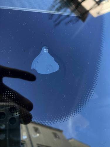

kann das mit unter auch ein Grund sein? habe gerade gesehen dass das so schwarz anläuft?
Das schwarze muss so. Das helle ist Luft zwischen dem PAD und dem Sensor. Nachdrücken sollte reichen. Wenn deine Scheibe frisch getauscht ist ab zum Glaser und nachbessern lassen...
ok
danke, versuche ich dann gleich
@RiseFM schrieb am 12. März 2020 um 12:30:44 Uhr:
