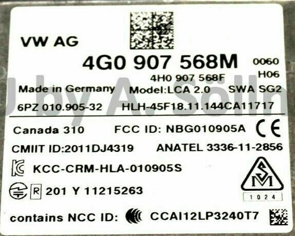

ich war heute bei Audi Service Betrieb.
Steuergerät alleine kostet 680€.
Gesamt mit Montage und Kalibrierung: 1080€
Mein Plan sieht derzeit so aus:
1) kauf eines gebrauchten STG (gleiche Software, gleiche Hardware)
2) Stoßstange ab und Einbau
3) Kalibrierung als einzige Dienstleistung beim Freundlichen zukaufen
ich hoffe die machen das...
Frage:
kann in der Zwischenzeit das Side Assist heraus codiert werden, so dass zumindest ACC wieder funktioniert??
Ach ja:
Master = rechts
Slave = links
ich habe mich an meinem Fehlerspeicher orientiert, da steht etwas von "H06" und "0060" (ohne die nähere Bedeutung zu kennen):
Subsystem 1 - Teilenummer SW: 4G0 907 568 M HW: 4H0 907 568 F
Bauteil: SWA Slave H06 0060
Seriennummer: 0375352170
Codierung: 040321
deshalb kaufte ich jetzt das Teil (siehe Foto), wir werden sehen...
Bis dahin wäre es praktisch wenn man Side Assist per VCDS decodieren/deaktivieren könnte, damit die anderen Systeme wie ACC wieder laufen, so als wäre Side Assist gar nicht verbaut...
Ich habe im STG 13 den side assist heraus codiert (=das Häkchen in Bit 1 weg gemacht).
Es brachte leider nicht den gewünschten Erfolgt.
Scheint als wäre der Side Assist noch wo anders hinterlegt...
