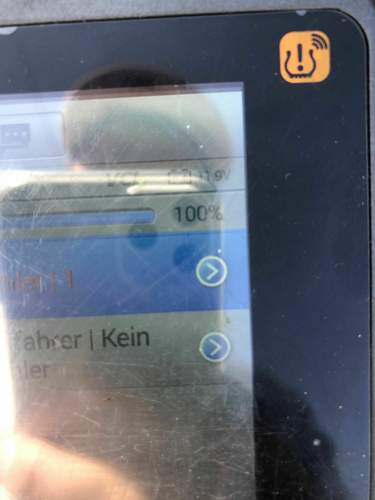

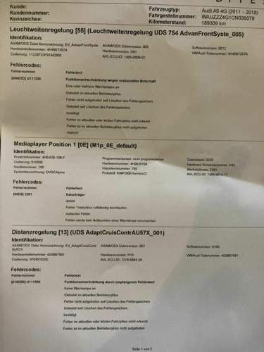

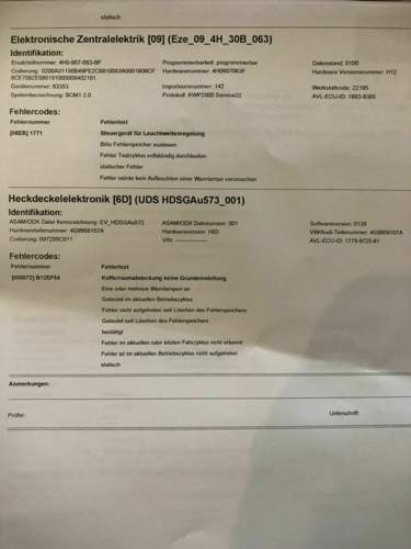

hier mein Fehler Bericht... das war nach den löschen noch übrig..
bin jedoch nicht gefahren zwischen den 2. auslesen.
davor war noch die Bordkamera, gateway: Energiemanagement aktiv, und die Antenne für das Telefon (sporadisch)
habe die Antenne angeschlossen. aber nicht am Dach verbaut. braucht die Antenne vielleicht masse übers Dach?
bis jetzt hat sich nichts verändert... habe jedoch die Fehler noch nicht gelöscht, da ich noch kein vcds habe.
Du hast doch gar kein probl. mit der Antenne.
ok danke habe gedacht ich versuche es mal...
