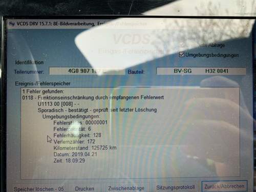

Seit 3 Tagen bekomme ich eine Meldung vom ACC
ACC und Audi braking guard: nicht verfügbar ...
Dachte es liegt am Winter-Schmutz .. also erst mal durch die Waschstrasse und gehofft ... aber leider keine Verbesserung ...
Man hat das Gefühl das das System immer wieder starten will, aber dann abbricht ... ansonsten keine Fehlermeldung bekannt!
Die Sensoren unten links/rechts sowie Scheibenmitte sind sauber!
Kann ich sonst noch was machen, ausser zum :-) zu fahren? : -(

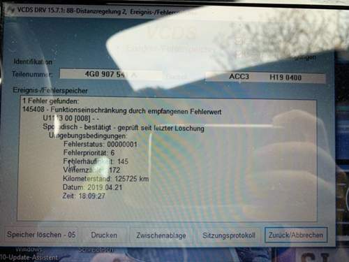

Moin ist ne weile her, dass ich eure Hilfe hier in Anspruch genommen habe. Hab in letzter Zeit sehr viel um die Ohren gehabt und schon fast vergessen mich wie versprochen zu melden nach Problembehandlung.
Also es war die GPS Antenne bei mir die fehler Meldung gesendet hat. Kosten Punkt 890€ über die gesetzliche Gewährleistung ist nun alles wieder schick und funktioniert einwandfrei.

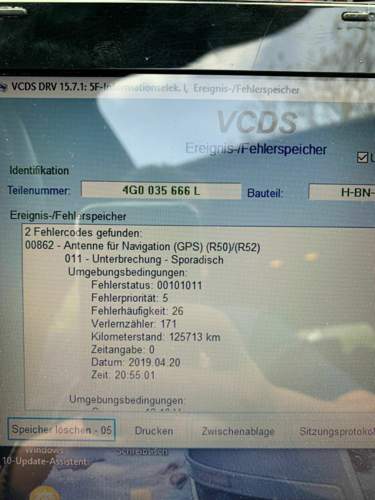

Eine Option wäre eine GPS Antenne hinter dem Handschuhfach anzubringen für ca.10€.
Ein Video zur Demontage hier https://youtu.be/n742dCnmVIc
Danke für die Infos, Anleitung habe ich gefunden. Auch die Option mit Ersatzantenne habe ich mir mal angeschaut. Ich werde später mal berichten zu welcher Methode ich mich entschlossen habe und ob es dann anschließend geklappt hat!

das ganze mit der GPS Antenne ist doch hier schon x-fach durch ?!
incl Ausbauanleitung oben in den FAQ...
