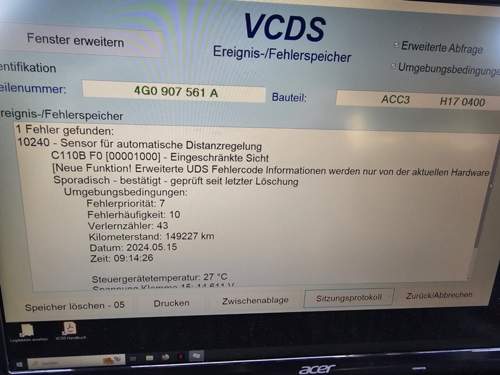

Hi. Ich hab letzte Woche einen Fuchs mitgenommen. Dabei ist das ACC Gitter und der Radarsensor auf der linken Seite rausgeflogen. Die Clips, die den Sensor halten sind kaputt gegangen. Am Sensor sind jetzt ein paar Kratzer und ich kriege eine Fehlermeldung.
VCDS zeigt den Fehler "Eingeschränkte Sicht".
Jetzt ist die Frage, ist der Sensor wirklich defekt? Oder kann der Fehler auch von der defekten Halterung kommen?
Über die Stellglieddiagnose kann man leider nur die Heizung ansteuern. Auf der rechten Seite wirds warm, auf der linken nicht?!
Kann man den Sensor sonst noch irgendwie prüfen?
Sollte er defekt sein, lohnt es sich einen gebrauchten zu kaufen? Da werde ich ja dann das Problem mit dem Komponentenschutz und der Software haben.
Hat jemand diesen Fehler mit der eingeschränkten Sicht schonmal gehabt? Liegt es eher an den Kratzern, der Position oder komplett defekt?

ja hatte ich mehrfach; ich würde den erstmal Kalibrieren
