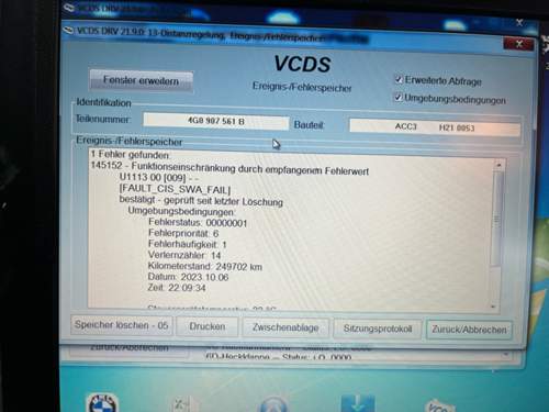

Ich habe nun auch den Fehler ACC und Breaking Guide.
Hier die Fehler die ich ausgelesen habe, ist es eventuell wirklich das Steuergerät vom Spurhalteassistent?
Danke für eure Hilfe.
Das sieht maximal danach aus.

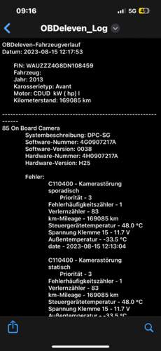

Hallo
Hab mich mal mit ner Audi in Verbindung gesetzt,
und das mit dem ACC und Braking Guard berichtet
Fehler C110400
die meinten ein Software Update würde den Fehler eventuell beheben,kosten 150 Euro
Ist da was dran?
Lg

Das sind die Fehlermeldungen
+2
sieht für mich fast nach defekter front assist kamera aus
Damit meinst du die hinter der Frontscheibe??
Ohh das würde teuer werden
Leider auch mein erster Tipp… Die Kameras gehen gerne mal flöten. Mein elektronisches Gefühl sagt, die werden im Sommer zu heiß. Kann ich aber nicht belegen.
