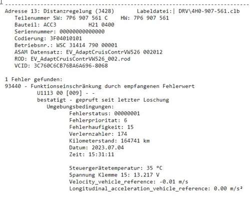

ich besitze ein Touareg 2015 FL.
Vor kurzem (so ca. 2 Monate) sind 2 Fehler rausgekommen (siehe 2 Bilder "Stg13.jpg" und "Stg8.jpg"😉 und ACC fangt an zu spinnen. Also mal geht's mal nicht. Seit 2-3 Wochen geht es gar nicht an (immer Fehler) und nun ausser Fehler "Stg13.jpg" habe ich ständigen "Stg8e-neu.jpg" Fehler.
Sonst keine Fehlermeldungen in VCDS, nur die zwei.
Stecker aus der Kamera und Stg8e habe ich rausgezogen und wieder rein. Hat sich nicht geändert.
Sputhaltassistent funktioniert problemlos wieter. Verkehrszeichen werden nicht erkannt und manchmal kommt auch ein Fehler raus.
Wollte erstmal Videoleitung austauschen. Habt Ihr Nummer davon?
Oder könnt Ihr noch was vorschlagen?
Vielen Dank im voraus!

Folgende Möglichkeiten:
- Kamera defekt
- Stecker an der Kamera
- Kabel Kamera-Bildverarbeitung
- Stecker am Steuergerät für Bildverarbeitung
- Steuergerät für Bildverarbeitung defekt
Leider ist der Kameradefekt am wahrscheinlichsten.
Das ACC selber ist ok, meckert nur über die fehlenden Infos.

Deswegen hatte ich ja gefragt, was genau "repariert" wurde. Hat er (versucht) sein altes Stg zu reparieren? Oder hat er es nur getauscht? Wurde es neu kalibriert? Software angeglichen? Was für ein rotes Licht meint er (wahrscheinlich die Meldung im FIS)?
Er sagt es geht alles. Nur kann das nicht sein, wenn ACC einen Fehler wirft. Und daß dann nix im FIS kommt, kann ich auch nicht so recht glauben.
Ich hatte einen Fehler 13 auto dist no communication, dadurch gab es Fehler auf den anderen Modulen, und natürlich leuchtete das rote Licht für das Radar, nach der Reparatur des Moduls (dasselbe Radar) ging die Kommunikation mit dem Radar verloren und Der Prozessor wurde eingerichtet und alle anderen Module begannen normal zu arbeiten, auch das rote Licht erlosch, nur die Fis-Warnung blieb bestehen
Acc Guard nicht verfügbar...und Fehler auf 13 b20000...danke

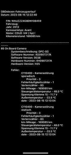

Hallo
Ich habe seit einiger Zeit die Fehlermeldung Acc Line und Breaking Gard keine Kamerasicht
Woran kann das noch liegen ,außer das die Kamera nicht geht
Audi A6 4g bj 2013 3.0 tdi 245ps
.jpg
das sind dieselben Meldungen wie in Deinem eigenen Thread, ich kann hier auch nichts anderes dazu sagen wie dort:
https://www.motor-talk.de/.../...rd-nicht-verfuegbar-t7510234.html?...
Also, Kamera, Steuergerät oder Videokabel defekt. Vielleicht meldet sich ja noch jemand, der es genauer weiß.
