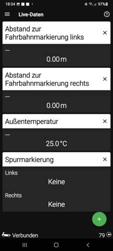

Werde mir erstmals ein neues Kabel holen und dann berichte ich weiter
Alles klar, dann wünsche ich dir gutes Gelingen. Es wäre ja gut, wenn es nur das Kabel wäre, die Kamera ist wesentlich teurer.
Kabel sollte am 12.06. bei mir sein. Glaube auch an einen Kabelbruch da die Kamera die Fahrbahn erfasst und die FLA normal funktioniert.
Bild ohne erfasste werte is von Steuergerät 8E Bildverarbeitung
Bild mit erfasste werte is von Steuergerät 85 Kamera
