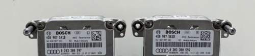

dann paarig kaufen; bzw mit gleicher TN
den rest kann man flashen
INDEX am Ende sollte erstmal gleich sein
Vor einiger Zeit waren es die Airbags und Navis, die reihenweise geklaut wurden. Jetzt sind die Sensoren dran. @MR-Y1 Mit etwas Glück bekommst Du Deine über e..y zurück. Dann kannst Du Dir das Flashen sparen (traurig, aber wahr)
wenn die relativ schnell bei der Polizei mit der FIN gemeldet werden; dann sind die innerhalb von ein paar stunden gesperrt... daher auch nicht mehr online anzulernen
wenn die Diebe aber schnell sind ; und sie sind verbaut; dann hat man keine Chance mehr dies rückzuverfolgen
Bis sie wieder geklaut und beim nächsten verbaut werden....

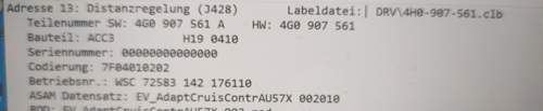

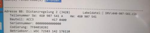

Das hab ich gefunden
Interessant. Da ist wohl schonmal beim ACC etwas gemacht oder getauscht worden.
Teilenummer ist wie bei mir 541A und 561A (passt ja auch für vFl nach 2011).
Allerdings hast Du sowohl bei Hardware, wie auch Software, unterschiedliche Stände bei Master und Slave H17 zu H19 und 0400 zu 0410. Das würde ich versuchen jetzt im Zuge des Ganzen zu egalisieren. Such nach H19 und lass beide SW-mäßig gleich flashen.

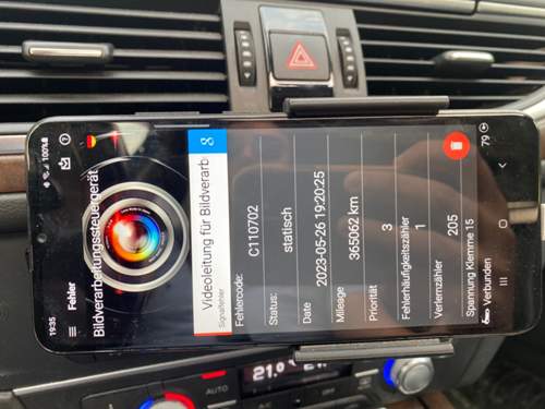

@Lightningman
Funktionieren die auch ???
Was meint ihr Steuergerät oder Kabel Bruch?
Auf dem Bild steht Videoleitung, das klingt für mich nach defektem Kabel z. B. Kabelbruch.
Müssen beim VfL die Sensoren hinten mit A enden ? Und B ist für den FL?
@Atomickeins schrieb am 27. Mai 2023 um 18:28:25 Uhr:
Habe gestern das Kabel aus der Kamera und Bildverarbeitung stg. raus und wieder reingesteckt hat nichts gebracht Fehler blieb. Habe des öfteren gelesen das die Kamera defekt ist .Obwohl kein Kamera Fehler und per LiveDaten konnte ich sehen das er Fahrbahnmarkierungen erkennt.
@Nikola2207 :
Wenn das Kabel überprüft wurde und in Ordnung ist, könnte es auch die Kamera sein.
