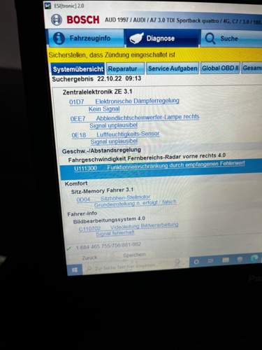

Fehlermeldung: ACC und Audi Branking Guard
Bei der Diagnose wird folgendes gezeigt: Fahrgeschwindigkeit Fernbereichs-Radar vorne rechts 4.0: U111300 Funktionseinschränkung durch empfangenen Fehlerwert. Anbei das Bild.
Ich haben dann die Kamera und die beide Radarsensoren kalibriert, hat aber nichts gebracht. Fehlermeldung kann man nicht löschen.
Dann habe ich einen rechten, gebrauchten Radarsensoren gekauft, eingebaut, durch AZ codiert und eingelernt. Danach habe ich wieder die Kamera und die Radarsensoren kalibriert. Die Fehlermeldung ist immer noch da. Bei der Codierung hat der AZ Mitarbeiter gemeint, dass es wahrscheinlich am Kamera liegt. Habe auch über GPS Antenne auch schon gelesen.
Bevor ich die Kamera jetzt bestelle, wollte ich euere Meinungen und Erfahrungen anhören, was ihr dazu meint.
Vielen Dank im Voraus
.jpg
Um dazu etwas sagen zu können, benötigen wir einen kompletten Auszug des Fehlerspeichers und nicht nur ein Screenshot von einer Momentaufnahme des Boschtesters.
